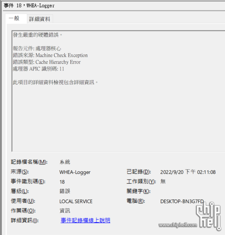

RT,返修后的CPU还是B0步进,全默认或是开PBO都出现WHEA-18
更换电源无效、更换主板无效、已关闭Hyper-V,只差操作系统还没换过 (目前用LTSC 2021)
有这方面经验的大佬能提供下排除法吗? 旧帖子被锁没办法看到之前的讨论了
5950X
ASUS ProArt X570-Creator WiFi
or
ASRock X570 Creator
威刚原生ECC3200 32G内存*4

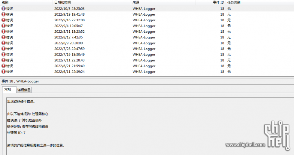

我的18基本上都是低负载的时候打开程序触发 天气热了后触发频率变多了
冬天的时候很小出现
18是核心问题 如果默认都错误18可以直接返修
19是IO体质问题 就是你FLCK 稳不住的时候报19
