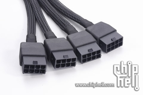

电源上的是eps12v 8pin,可以转2个pcie 8pin出来,很多电源都带了那种一转二的线,特别是贼船。
区分很简单,底部那一条,圆圆圆方就是pcie的,圆方方圆就是eps12v。
fe附带的线是4个pcie 8pin,见下图。
eps12v能输出多少不清楚,但肯定超过150w。
注意:仅供参考,不代表支持你用一转二去带4个pcie 8pin。

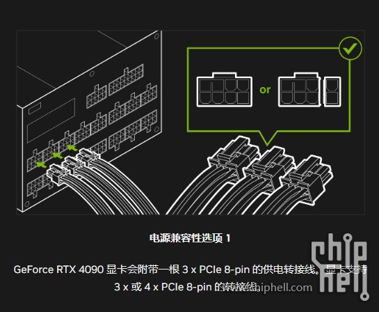

没搞明白的是3090Ti FE 也标450W,给的3 8转16,4090 FE官网写的也是3 8Pin转16,但昨天的开箱居然配的是4 8Pin转接线。。。
发表于 2022-10-6 01:11 | 显示全部楼层
叹息之墙 发表于 2022-10-6 01:06
没搞明白的是3090Ti FE 也标450W,给的3 8转16,4090 FE官网写的也是3 8Pin转16,但昨天的开箱居然配的是 ...
fe 450w本来三个就够了。。。
现在突然需要4个了,谁知道呢。供电又有坑吧。
当然不一定是显卡的问题。老黄可能会为自己的显卡负责,但没法给市面上参差不齐的电源负责,力所能及的做点事。

理论上限不一样
发表于 2022-10-6 10:46 | 显示全部楼层
之前不是说配的是3跟8pin转接么
发表于 2022-10-6 10:47 来自手机 | 显示全部楼层
看了NV的官方开箱,说法是4*8Pin转16Pin的线只需要接3根就可以,第4根是为了额外余量设计的,不插应该也没问题
