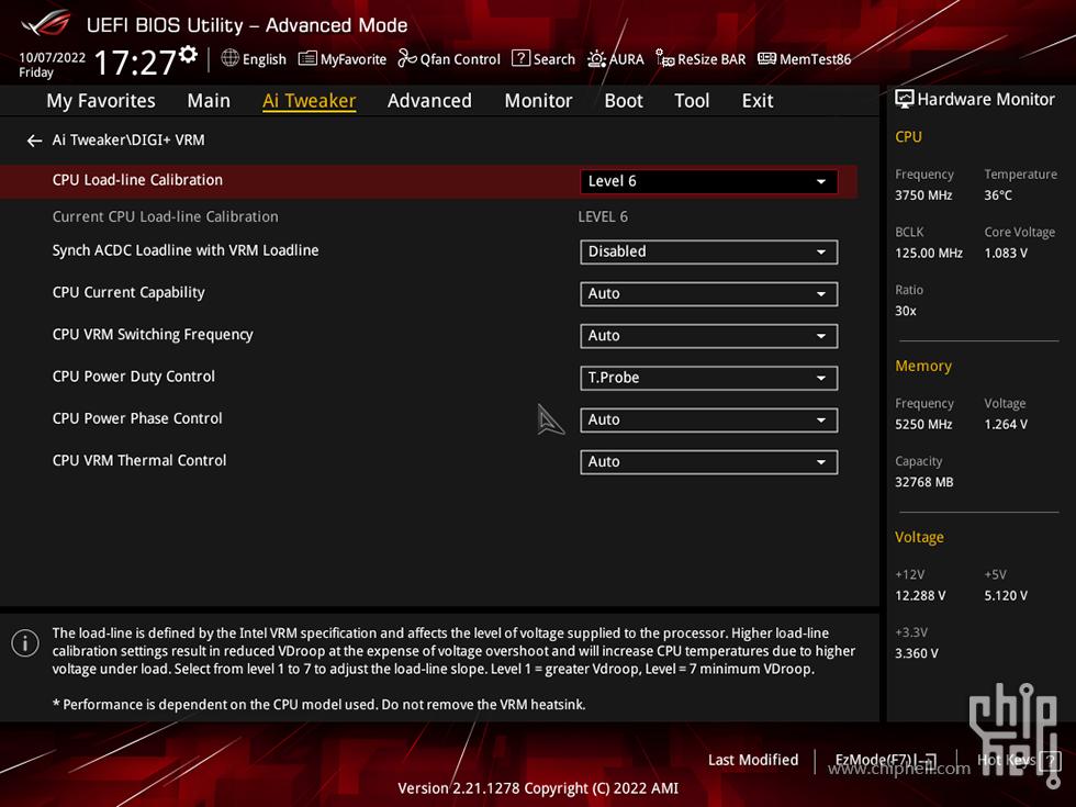

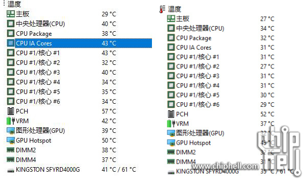

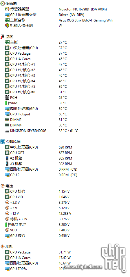

主板是ASUS的B660-F,只要你是ASUS的主板,都可以按照我之前的超外频BIOS设置方式,以及这次优化的策略,来进一步降低低负载下的CPU温度,左边是优化前的,可以看到基本上待机都是40度左右,右边是优化后的,待机瞬间降低12度.

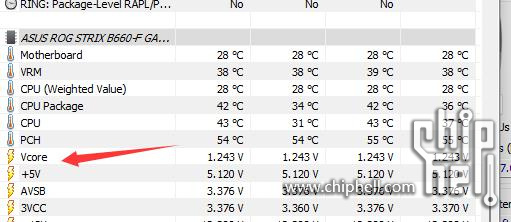

其实原理很简单,之前我分享的BIOS设置里,电压是固定值,而这次改为"Offset Mode",然后"+"多少,就要看大家自己CPU的体质了,我这颗比较雷...要1.25V才能稳定,因此我来来回回尝试了2次,最终"+0.13000"就是满载差不多1.252V的电压.
同时我还修改了"DIGI+ VRM"中"CPU Load-line Calibration"的策略,从原本的"Level 7"降低到了"Level 6".
这个策略的优化难点就在于,你先要知道自己CPU的稳定电压,然后通过"HWiNFO"软件,找到"Vcore"这一项,然后烤机,找到手动固定电压满载时的电压值,然后切换到Offset模式找到+多少也是这个固定值,一旦对应起来,就算优化结束了,Offset模式确实在中低负载时的CPU电压/温度下降的更多,会用着更凉快,毕竟大部分的时候就是中低负载在用的.

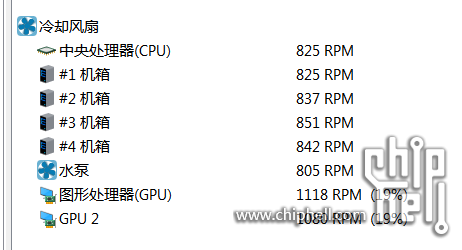

为啥我的12490F超5G待机只有32度左右,电压随便给了个1.28v,散热器 u12S,可能是机箱大吧(追风者(PHANTEKS) 416PC主动降音版) 或者是MSI测温原理不一样?

因为我设的风扇转速都是几乎最低转速,哇哈哈哈哈哈哈~散热器是D15.

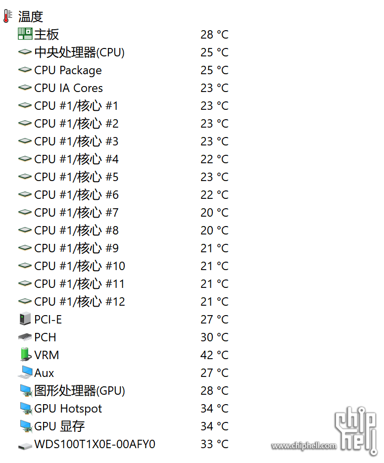

发表于 2022-10-7 19:44 | 显示全部楼层
英特尔这个温度不准的,经常低于室温,我这个是室温24度待机,频率到了5.5G

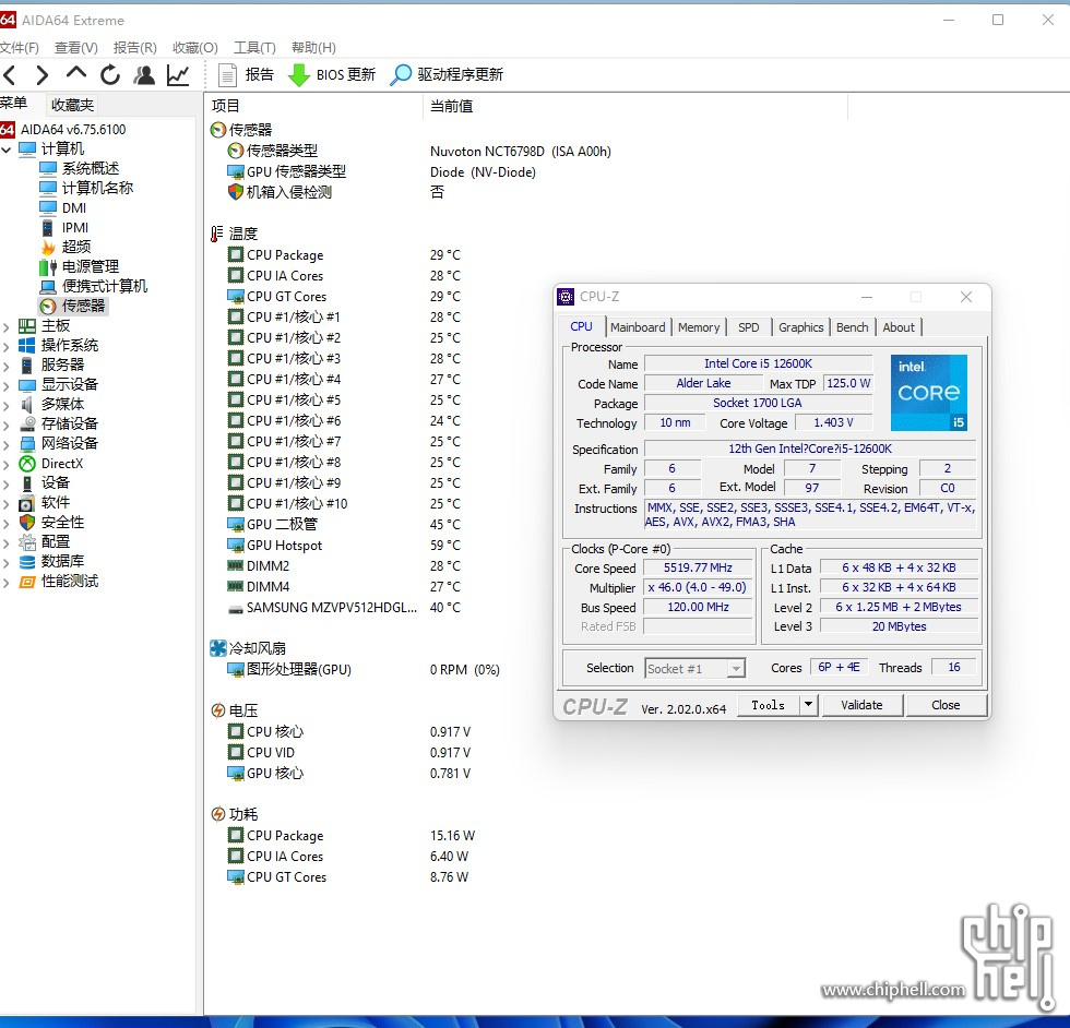

室温27.7度,12600K在B660G上超120外频,锁定1.4v电压,平衡性能模式,显示待机低于室温(其实不少U测温会这样的)。
怪不得,我机箱里全加起来8个风扇,800以上的转速,放脚下还嗡嗡响,估计机箱有点共振,晚点调低点试试,现在有点吵,显卡当时买的ASUS DUAL 1660TI,减配太严重,ASUS DUAL系列居然没有0db。。。。。。
