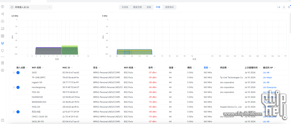

发表于 2024-7-10 23:22 | 显示全部楼层
随手测了一下自家Wi-Fi附近的情况,160MHz似乎有点泛滥,随便开的样子。
 楼主| 发表于 2024-7-11 08:53 | 显示全部楼层
你家周边貌似高手不少,都懂的开160MHz,不过5G抗干扰好.
我家周边,就我一个5G 160MHz的
