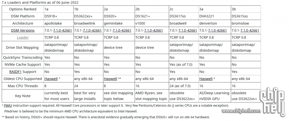

如题,是实际的核心都支持(现在装的是8700t ES),还是最大能调用的就是原来J3455的4个核心上限呢?
发表于 2022-10-11 18:36 | 显示全部楼层
8个线程吧

厉害,解开了许久的疑惑。看来物理跑黑裙又想核显硬解电影人脸最多就4C8T了。

牛皮,这样看我的6+6浪费了

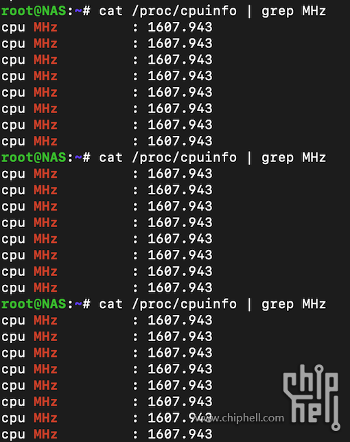

cat /proc/cpuinfo 这个就是你查询时刻的频率啊

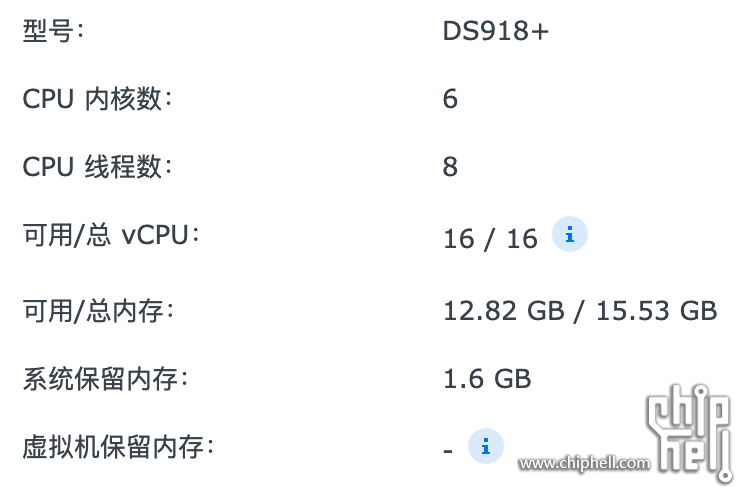

想到一个办法还真验证了核心数的问题,装了VMM看看能分配多少CPU核心出来,如下图
但是奇怪的是这逻辑怎么分的,6核心8线程,剩下的是浪费了,还是默默出力呢。。

 楼主| 发表于 2022-10-12 16:57 | 显示全部楼层
发现真是浪费了。。。
