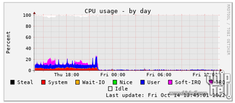

感觉CPU不够用哈,J5005是四核的,单个核心百分之二十五,如果是单线程任务已经满载了,占用率就百分之30左右晃悠,另一个证据是IO等待时间,这个不应该很大才对
刚截图发现,我的记录有点问题,IO等待时间不多,是系统等待时间比较多。

dcl2009 发表于 2022-10-14 15:32
感觉CPU不够用哈,J5005是四核的,单个核心百分之二十五,如果是单线程任务已经满载了,占用率就百分之30左 ...
网卡加风扇的建议很好,前天买了个小风扇,看哪天关机的时候再加上去。
CPU我觉得是很够用了,我并不喜欢虚拟机,特别是软路由和nas放虚拟机,我觉得只适合特定少数人。

CPU我觉得是很够用了,我并不喜 ...
这就对了嘛,我就说怎么会有那么多的等待,不装其他软件,挺好了

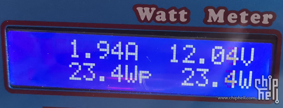

 楼主| 发表于 2022-10-14 22:34 | 显示全部楼层
再补一张功耗图,这几天气温下来一点,温控风扇转速也明显降低了,整机功耗更低了
