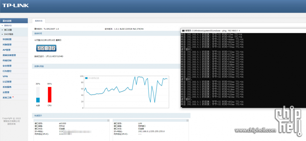

前端时间用着都好好了,甚至试过一个多月没重启过,cpu占用率好像重来都没高过30+
自从进入10月份,一到晚上cpu占用率分分钟飙升到99%,之前是nas接在2260T上,
现在路由器直接2根线,一个wan接tp自家2.5G电口模块到中兴2.5G光猫,一个lan接tp自家2.5G交换机。
其他设备都接交换机,昨晚还是这个情况,直接标满了,ping网关都严重丢包。
版本试过回退到5月的版本,和现在最新的版本,都会这样。
问过tp客服,没有解决办法,就是让你恢复出厂设置,或者关闭流量统计。根本没用啊,是不是硬件bug?

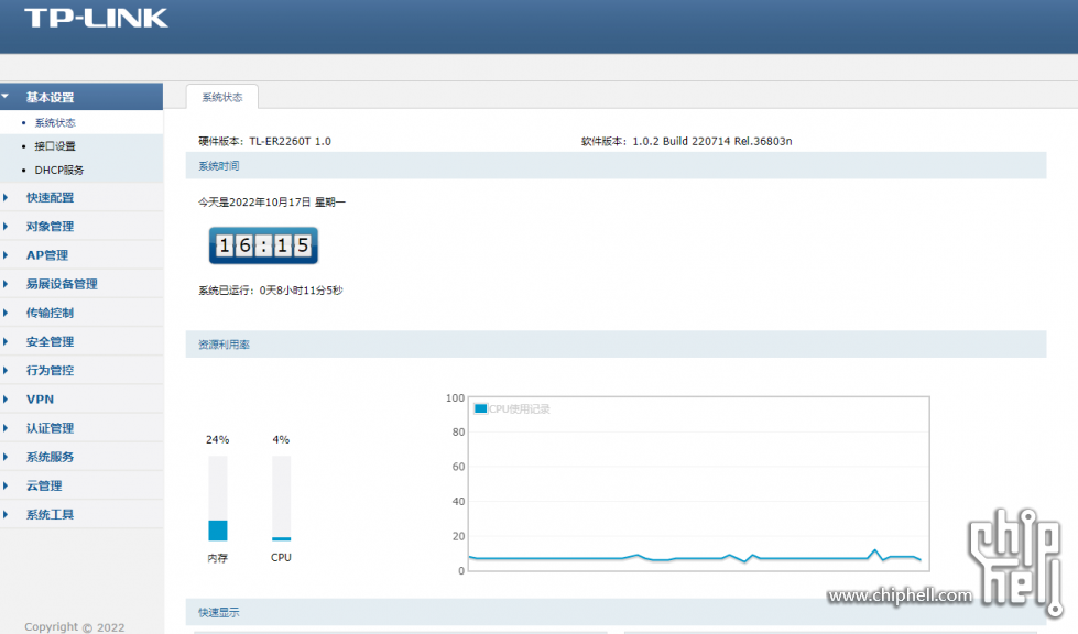

晚上就这个鬼样
白天就TM正常的不能再正常

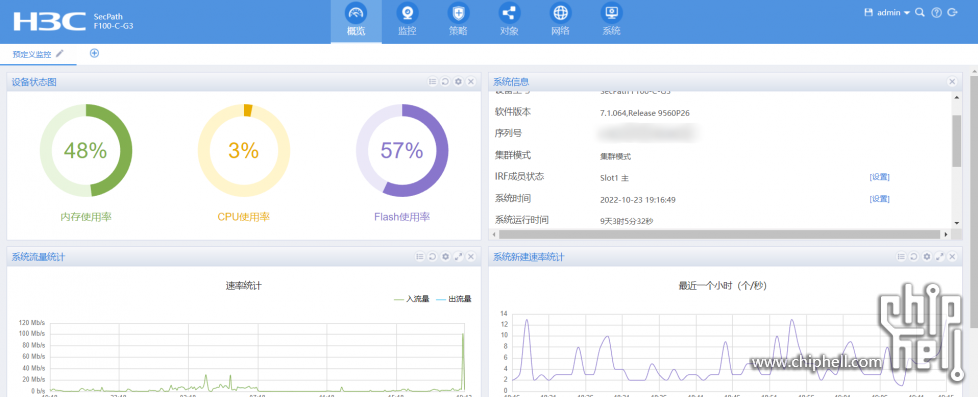

为什么你的内存占用那么少?我的4G内存占了65%

家用  带机量在20以内。。。也没开啥规则。。。基本属于any to any

我也是家用,平常内存占用都在64%到65%之间,我只开了3个vlan和应用控制,也没弄其它的
