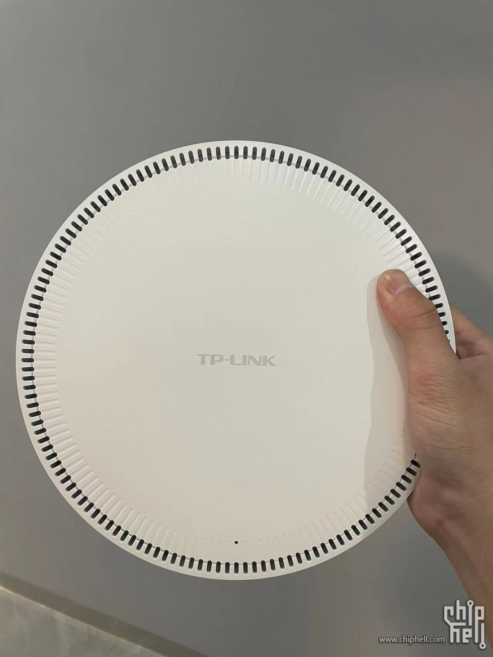

这套组合不是本坛第一个开箱的了,
第一个开箱的老哥是:https://www.chiphell.com/thread-2441308-1-1.html
昨晚和哥们一起安装好已经11点了,还没有啥正经,跑分也都没截图,月底正式住进去再上跑分环节测试
说几个注意事项:

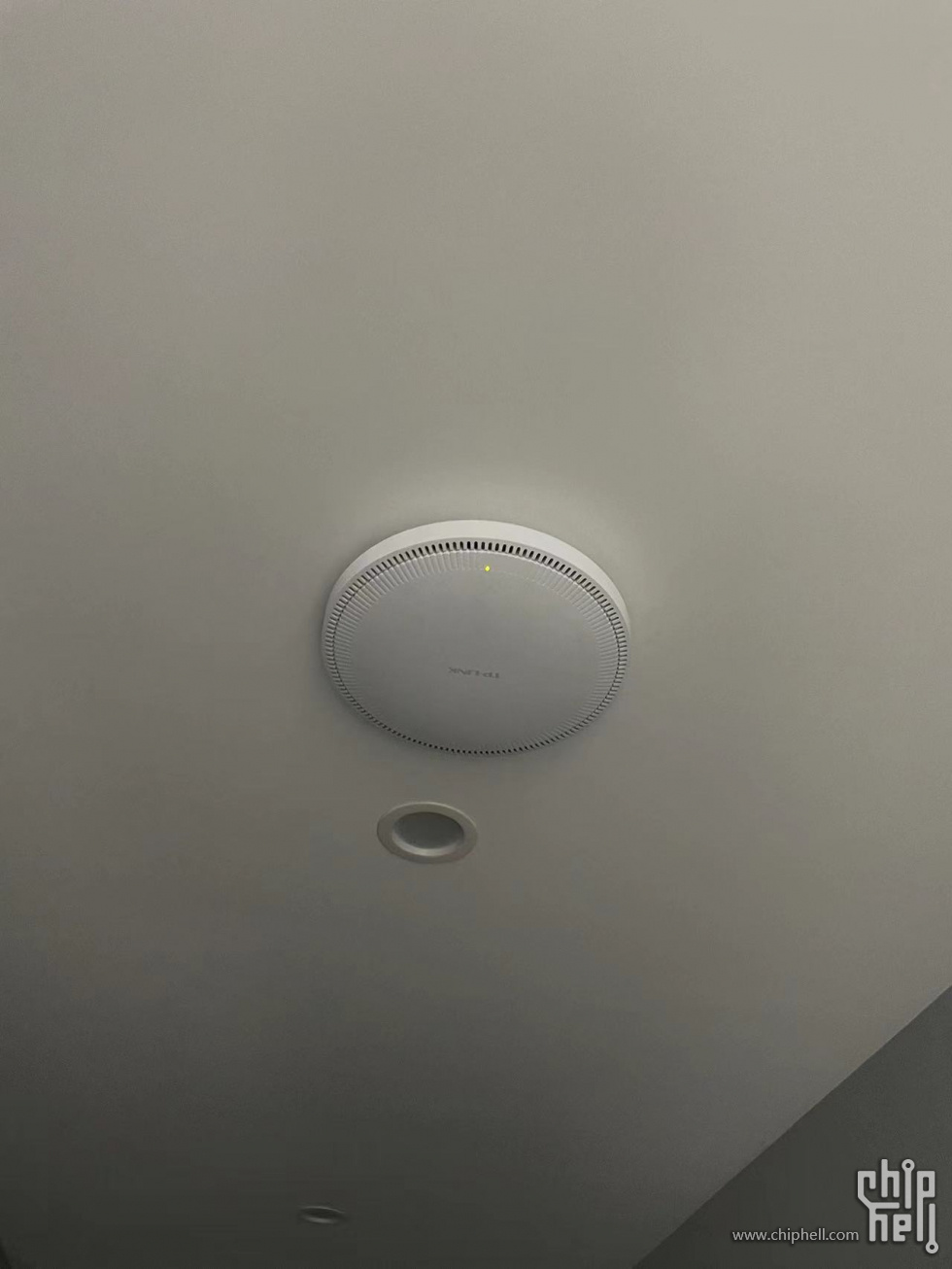

1、XAP5400真的大,不过再可接受的范围之内。我反正挂天花板使用无所谓,如果你是平行墙面安装就要注意美观问题了。

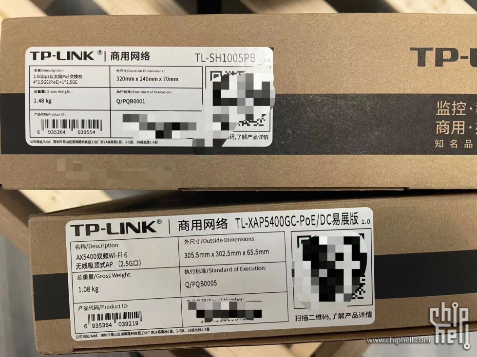

2、TL-SH1005PB 2.5G 支持PoE++ 802.1bt,网口1支持90W最大功率,注意:别的牌子的AP不知道,但是TP使用2.5G网口的TP AP必须要配合PoE++ 802.1bt 90W的交换机才能跑满发射功率。
3、TL-SH1005PB电源巨大无比,比本体还要大,主要是厚很多很多,一定要事先规划好弱电箱的空间,避免放不进去的惨剧发生。
4、TP的商用云很好用,远程管理反应速度极快,这个好评。

发表于 2022-10-21 16:54 来自手机 | 显示全部楼层
比普通的ap大了好大一圈啊

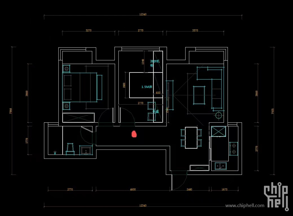

 楼主| 发表于 2022-10-21 16:56 | 显示全部楼层
户型图(建筑面积86.7平方米)和安装位置在图1,没有正经测试的情况下,手里所有支持5gwifi的设备家里任何一个地方都是满格信号,简单测试的30分钟内任何位置也没有遇到断流

因为内网也想一起提速,所以就上了5400了,一步到位了
我一个藏到中央空调吊顶里面
一个藏在弱电箱所在的鞋柜里
完美隐藏一点没影响
