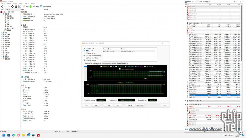

整个平台啥都都换了,就一个祖传猫头鹰U12S五热管的还了扣具继续用,开AIDA64瞬间撞墙怎么破,
压不住,着实压不住,必须换360水冷吗?
平常就玩玩CSgo,不过帧数678百帧是喜人啊,
必须的话,推荐一个360一体水冷吧。

降压+调低功耗墙

默认肯定不行啊。 降压后风冷随便压

。。。。u12s也就压个200w到头了。。。137k fpu都超200w了。。。
要么别拷机正常用,要么精调电压,关小核,关超线程。。。

1、关超线程试试
2、风冷建议FC140

不是。。先不谈降压精调,日平时就打打游戏,那你为什么这么在意FPU温度?日常U12S不是挺舒服吗

降压 默认的电压高的很愚蠢

想偷懒,建议pl1和pl2都锁180w
太监就太监了

I7至少U12A吧,U12S压压I5还凑合,我的U12S压得是12490F

FC140压137K路过,跑FPU甚至CPUZ确实瞬间破百,但是游戏的时候也是66-73度,不过想想这是全核心5.3G的温度也就理解了

1 需要降压
2 你风冷太弱

u12肯定压不住200w的,风扇满足温度近百…超过200w又不想太吵就得360水冷了。
发表于 2022-10-26 16:23 来自手机 | 显示全部楼层
锁200w,不会影响你单核发挥,fpu85度,fc140实测。

你一个单塔肯定压不住啊,换个100出头的pa120都能压

你平时又不跑拷机强度的软件你管fpu的温度干什么,打游戏和日常用温度可以不就好了。自己弄个功耗墙,多线程性能也损失不了多少。

200w稳定85还拉?能接受100度的话250也是可以上的呀,风冷这个水平不错了。烤鸡我看到最大的功耗是275。
