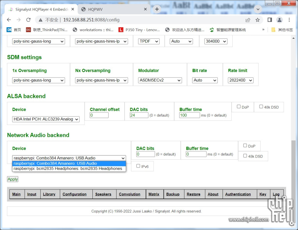

        最近折腾Roon +HQPlayer, RopieeeXL 通过SSH安装HQPlayer NAA,可以正常使用,但是有两个树莓派,HQP设置NAA经常搜索不到NAA.
        Roon Bridge和HQPlayer NAA都支持树莓派Raspberry Pi OS Lite,都支持64位,于是尝试在64位Raspberry Pi OS Lite上安装Roon Bridge和HQPlayer NAA.
        这么搞的意义在于搭配不带roon ready功能的DAC,可以做roon bridge和HQPlayer NAA。

和RopieeeXL相比较,这样NAA容易被HQPlayer 发现,操作逻辑更清楚明了。
如此,就可以痛快地玩耍树莓派了,树莓派支持Roon Bridge和 HQPlayer NAA两种模式。

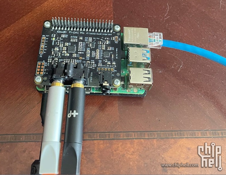

4、树莓派+HAT
5、树莓派+DAC

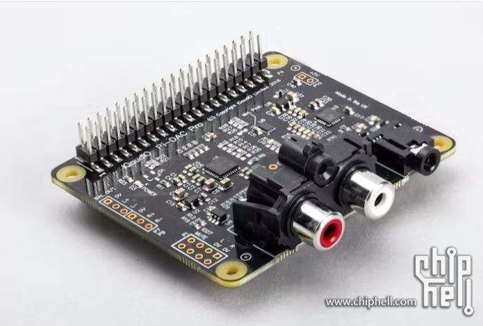

上面插的这个小黑板是什么?就是分左右声道的吗?

树莓派HAT声卡。
https://www.raspberrypi.com/products/iqaudio-dac-pro/
