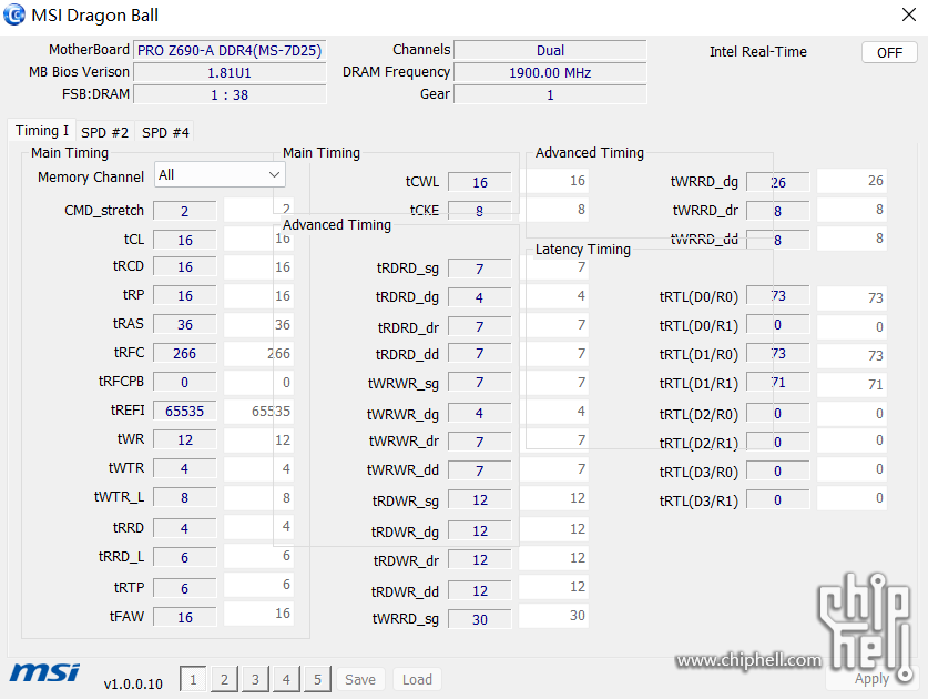

同样的内存,搭配9600kf使用的时候,内存延迟是49。
现在为什么是60?
已经关闭win11的内存完整性。
有什么办法解决吗?

没啥毛病,对于这个参数完全是正常表现

是吗?比搭配9600kf用的时候低好多。

你这个大参不动的情况下,小参全压到极限也就是52左右的延迟。

完全正常,12代就是比9代10代的延迟高

正常,11、12代比10代延迟要高的。
不用介意,性能强就行了。

1665451621338.png 差不多的速度吧,我这个是国产长鑫颗粒的光威16g x2。只能调小参往下压一压

超一下北桥试试,我试过好像是有用的

正常啊,因为同时集成了D5 D4内存控制器,延迟是会变高的

12600kf 3600 cl16 58ns左右

13代全AUTO垃圾时序条,同为3800,因为是单条32G的,所以小参就很难看,但也没这么高的延迟啊

你的北桥频率比我这个高非常多

12代我用129K 全AUTO下跑出来数据和这个基本一样的

你是关闭了小核,然后ring超频了吧

嗯小核关了,ring4.9

我用的C9,4133c16-21-42-680也一直57左右,已经准备换BDIE了

tREFI无脑65535就是了,还有关小核拉ring
实在不行换13代

我觉得12代北桥太低了,最好换13代

你这个北桥频率是不是太低了,13代的北桥默认不是4.5g吗?

126的ring可以在不关小核心的情况下上到比较高的频率啊我记得。等我跑个看看,第一参数和lz一样,trfc 500,efi无脑65535
没关小核心。也没压tfrc。如果压下第一参数,压下trfc,3800能到47,48延迟了,囧。

13代不用关小核默认就是4.5了,那多爽啊

我图上就是没有关小核心的12代4.5

网上都说ring频率不能超过小核心频率,说ring频率最高4.3,还说ring太高烧cpu,你这样多久了,真的可以吗?

不知道,没感觉,一直这么用,当然这套东西只有玩的时候拿出来,好像4.6也行,4.7才GG,囧。这个U有比较恐怖的4条双面bide 4000跑分能力,还是吹雪上。
小核心在大核心5.2的时候可以跑4.2。常规散热。不过冷水机也只能到4.3吧估计。

不关小核心ring46,3800在火力全开状态有47的延迟。。但是其实和16 20 20相比,也就降低了5ns而已。只要16 20 20 trfc 500优化好了就可以了。
