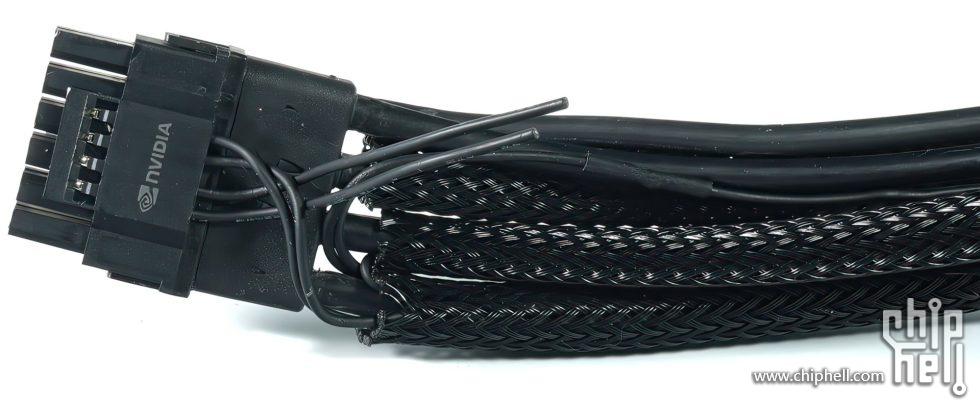

老黄转接线是14AWG,然并卵
托尼的900W大概是16AWG按13A算
要维持600W理论上不到9A就行。18AWG就够了
但是他这几天上蹿下跳有点恶心了

烧端子一直不是线粗细的问题,而是端子质量问题啊。线皮都没有烫化过,只有端子附近烫化了。

我好奇的点是,这种3。0的端子规则怎么压16awg的线
