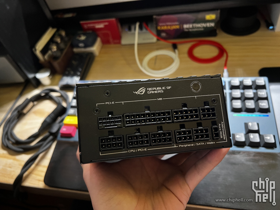

发表于 2022-10-31 19:02 | 显示全部楼层
洛基850W 只有3个8PIN 其中一个要接CPU 所以能用的8PIN口只有2个 但是洛基送了2根12VHPWR线 1根是12VHPWR-12VHPWR 另1根是12VHPWR(PSU端)- 双8PIN 也就是说 其实洛基有4个8PIN口
发表于 2022-10-31 19:04 | 显示全部楼层
雪雨濂毅 发表于 2022-10-31 19:02
洛基850W 只有3个8PIN 其中一个要接CPU 所以能用的8PIN口只有2个 但是洛基送了2根12VHPWR线 1根是12VHPWR-1 ...
还是有点尴尬 毕竟很多cpu现在要接两个8pin....

发表于 2022-10-31 19:07 | 显示全部楼层
那只能在更高瓦数的电源里找了 提供了更多的8PIN口

发表于 2022-11-2 15:31 | 显示全部楼层
目前挑选标准有两个, 在质量过得去的前提下, 尺寸不超过15X16, 具备原装编织线(软的那种)
看下来只有 华硕洛基 和 昆仑KL-1250G冰山版
发表于 2022-11-2 15:56 | 显示全部楼层
看下来只有 华硕 ...
下单华硕TUF 850W了, 不超频先顶着用~ 主要是尺寸和线满足我的需求~
