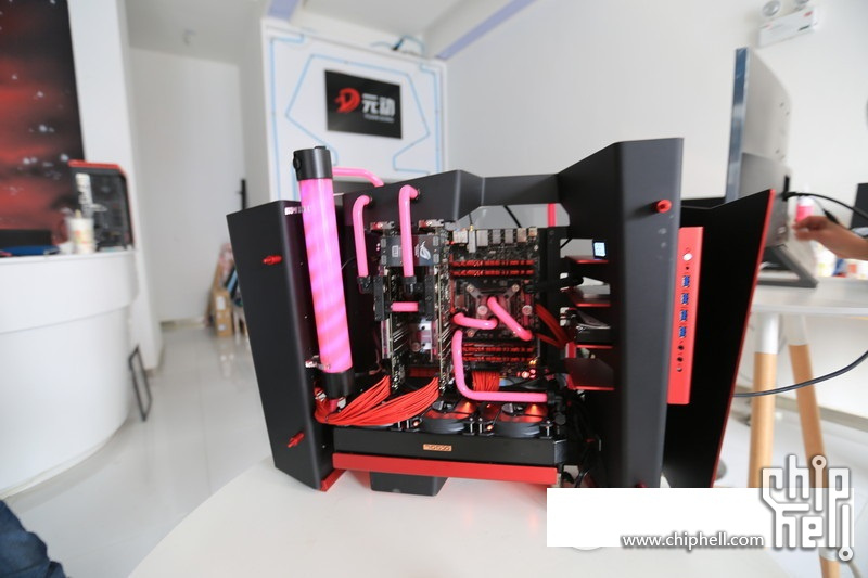

现有的的是13900K+3070TI用的机箱是7000X,冷排规模是360黑冰+480黑冰,现在有个问题就是CPU超频后总是秒上核心100度
无意间仓库翻出来两个机箱,准备给红黑的改造下,还是觉得以前的机箱经典下面不准备放冷排了,冷排外置
海鲜市场上买了个全新的冷水机,现在纠结一个问题就是冷水机规模是500L的规模,又要换4090这样的话功率上来算,肯定是压不住的但是又有个问题就是如果上冷排了,冷水机的制冷效果会被拉平均值升高,所以有没有用过的大哥来指点指点到底冷水机上了之后上不上冷排 无标题1.jpg
发表于 2022-10-31 23:29 | 显示全部楼层
主要是要有个控制模块,水温高于环境温度时候,可以允许分体风扇运行,水温低于环境温度时候,分体风扇关闭。刚好在临界电商也要想好怎么搞,频繁启停风扇可能也会烦,当然平滑下转速应该还好
因为我没这个控制模块,目前我是手动切换的,通过一个集线器。在功耗不大的时候,分体风扇一直启动,温度达到我设定的阈值,冷水机才会启动,水温到室温时候,我去手动关掉分体风扇,哈哈哈
我只是压一个cpu,所以冷水机大部分时候是当水泵和大型水箱用的。。。。。这套东西是用来折腾的所以我不怕麻烦。但是用机器还是分体水冷好,安静,功耗低。

其实这个很强的,下面一块360夹汉堡,背面装冷排支架,装两个420gts,散热规模绝对够。CPU100度那是积热。。

今天开空调测了一下 6.1 1.48的情况下给室温20度烤机能压倒100度,这样的话我冷水机水温只要15度左右就好了到时候长期循环也不设置什么起停了

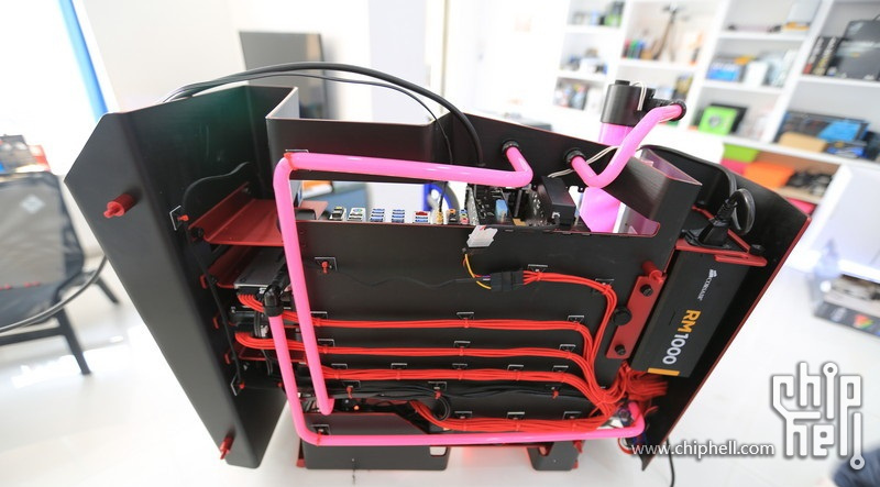

以前也有个限量的,但是给打孔了后来卖给朋友后自己后悔了就买了俩
这次准备再拿这个红色的开孔来玩,机箱不加冷排了 直接冷排+冷水机外置下面改造下上三个积木3风扇就好了
