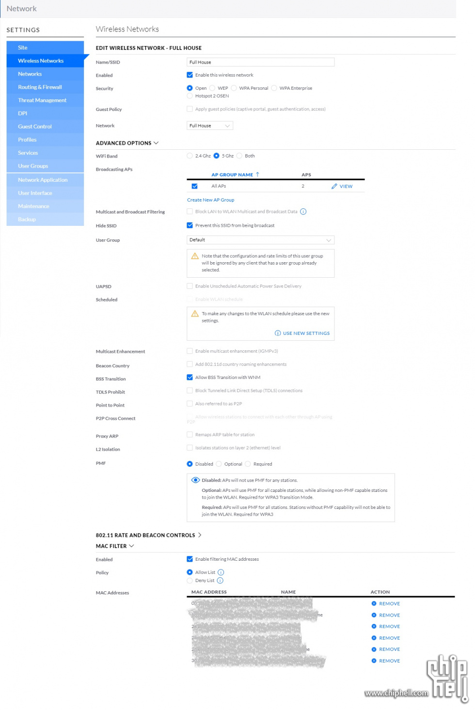

想问下大家,U6的ap是不是有以下的问题?
创建一个 仅5G的wifi, open, 隐藏ssid, 再加mac过滤。这样就连不上了,提示找不到wifi.
但是不隐藏,或者不做mac过滤,都可以连上。
家里的wifi一直是隐藏+mac过滤。但是用了ubnt的这一套之后,现在只能不隐藏了。有点难受。
请问大家这是不是一个已知的bug?
附我的wifi设置:
发表于 2022-11-1 15:23 | 显示全部楼层
设置截图来看下
 楼主| 发表于 2022-11-1 15:42 | 显示全部楼层
Ownab 发表于 2022-11-1 15:23
设置截图来看下
贴上来了
发表于 2022-11-1 16:03 | 显示全部楼层
我试了下我的,工作正常,有没有可能你的控制器和固件版本需要升级?
 楼主| 发表于 2022-11-1 16:07 | 显示全部楼层
我现在固件啥的都是最新了。哥们,你能试试,security设成open, 然后不广播,然后 mac过滤也加一下,看能连上吗?

发表于 2022-11-1 16:40 | 显示全部楼层
没有这个设备。不开隐藏能搜到吗?
建议检查unifi设置国家地区、ap的radios channel,再检查终端。
我的imac不同地区的id登入wifi支持的频段差很多。
为了更好的测试先去下个单。u6 pro吗?
WiFiman这款app尝试了吗?
 楼主| 发表于 2022-11-1 16:47 | 显示全部楼层
yoakam 发表于 2022-11-1 16:40
没有这个设备。不开隐藏能搜到吗?
我的imac ...
就是感觉 开隐藏 和 开mac过滤,这俩有冲突。不能一起开。单独开一种,都可以连上。所以不像是频段的问题。
哥们你的意思是我设置好了wifi, 可以用wifiman搜索一下?wifiman的前提好像是你得连上一个wifi吧?

发表于 2022-11-1 21:41 | 显示全部楼层
用U6系列AP先升级一下控制器的版本,如果已经是7.0以上就用新界面,
旧界面设置同步之后会有某些奇奇怪怪的问题,去官方论坛提问都是建议先升级再用新界面设置
发表于 2022-11-1 22:34 | 显示全部楼层
要在wifi设置里面添加group,然后设置一个WiFi名称,在创建的group里面选择你的u6的ap,然后在设置加密方式是wep,wpa还是wpa2和wpa3,然后在设置mac地址过滤就好了

发表于 2022-11-4 16:39 | 显示全部楼层
建议用新ui界面,刚买的时候确实发现legacy界面确实有些东西在u6 系列上是不正常的
 楼主| 发表于 2022-11-8 17:07 | 显示全部楼层
Joe_Li 发表于 2022-11-4 16:39
建议用新ui界面,刚买的时候确实发现legacy界面确实有些东西在u6 系列上是不正常的 ...
那是不是我要把当前的network和wifi都删掉。然后在新ui下面创建?
