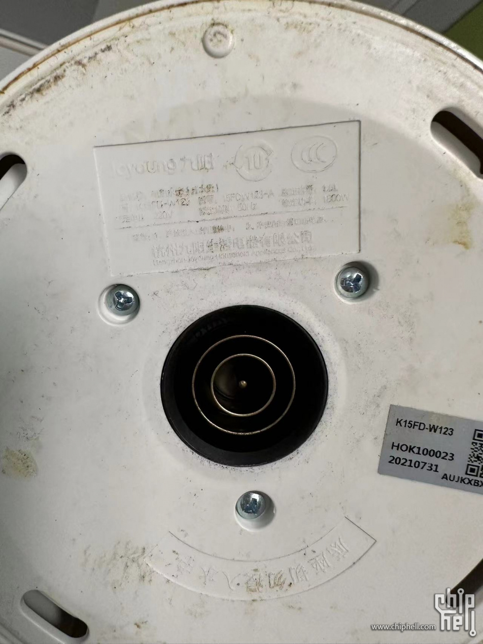

家里两个电热水壶,一个1.5L,220V 1800W,还一个2.0L 220V 2500W,就一个端子底座和水壶相连个,在使用生命周期里不知道插拔多少次,没见烧过,一个端子差不多10A电流,NV这个新接口,有使用寿命,一个端子12V的,需要承受多大电流?另外,这个热水壶,百来块钱

 楼主| 发表于 2022-11-2 12:15 | 显示全部楼层
reinhard_x 发表于 2022-11-2 12:14
12V,450W,扣掉PCIE的75W,差不多一共30A出头的电流,其实比图上的大
30A分摊在几个端子上的,热水壶只有1个端子

我知道啊,但是PCIE线头里的端子直径比图上细多了
 楼主| 发表于 2022-11-2 12:27 来自手机 | 显示全部楼层
是细,但是没有细非常多,而且根本没什么插拔次数限制,所以皮衣黄纯属扯淡

先不说设计坑不坑,这个触点电流到头了才10A,线材接口之类的电力传输能力不看电压,只看电流,显卡是12V,600W就是50A,远远大于这个触点能承受的范围。这接口你给加到20A,你看烧不烧

发表于 2022-11-2 13:06 | 显示全部楼层
元首的动物园 发表于 2022-11-2 12:27
是细,但是没有细非常多,而且根本没什么插拔次数限制,所以皮衣黄纯属扯淡 ...
面积和直径有平方关系,看上去细一半电流承载能力就要差四倍了,何况目测就不止细一半

发表于 2022-11-2 15:40 | 显示全部楼层
你看看接触面积。烧水壶秒杀显卡端口

发表于 2022-11-2 18:10 | 显示全部楼层
我是专业的。
首先,楼主以为的传输电流的中间的那个圆针,其实是接地线。电热水壶真正传输电流的是那两个同心圆铜环与底座的两个弹簧接点的接触。
其次,电热水壶的插头一般是正常插头,最大电流一般是10A。
唔,剩下的,你们自己扯。
