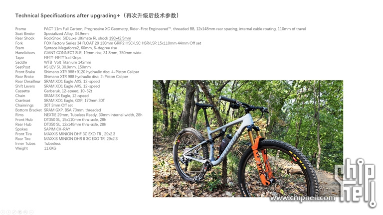

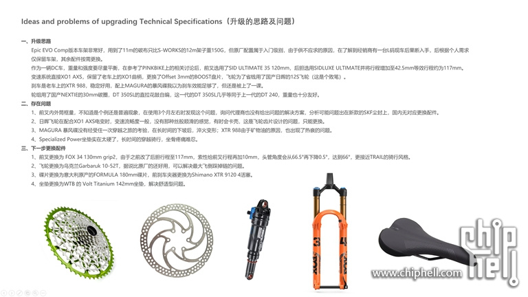

一、升级思路
       Epic EVO Comp版本车架非常好,用到了11m的碳布只比S-WORKS的12m架子重150G,但原厂配置属于入门级别,由于供不应求的原因,在了解到经销商有一台L码现车后果断入手,后根据个人需求
       仅保留车架,其余配件按需更换。
       作为一辆DC车,重量和强度要尽量平衡,在参考了PINKBIKE上的相关讨论后,前叉选用了SID ULTIMATE 35 120mm,后胆选用SIDLUXE ULTIMATE并将行程增加至42.5mm等效行程约为117mm。
       变速系统直接XO1 AXS,保留了老车上的XO1曲柄,更换了Offset 3mm的BOOST盘片,飞轮为了省钱用了国产日晖的12S飞轮(这是个败笔)。
       刹车是老车上的XTR 988,稳定好用,配上MAGURA的暴风碟我以为刹车效能足够了,但还是被上了一课。
       轮组用了国产NEXTIE的30mm碳圈,DT 350SL的直拉花鼓自编,这一代的DT 350SL几乎等同于上一代的DT 240,重量也十分友好。
二、存在问题
       1、前叉内外筒框量,不知道是个例还是普遍现象,在使用3个月左右时发现这个问题,询问代理商也没有给出问题的解决方案,分析可能问题出在新款的SKF尘封上,国内无对应更换配件。
       2、日晖飞轮在配合XO1 AXS电变时,变速流畅度一般,没有那种丝般顺滑的感觉,有时会卡壳,这是飞轮齿片设计的问题,只能更换。
       3、MAGURA 暴风碟没有经受住一次穿越之旅的考验,在长时间的下坡后,淬火变形;XTR 988由于矿物油的原因,也出现了热衰的问题。
       4、Specialized Power坐垫实在太硬了,长时间的穿越骑行,坐骨疼痛难忍。
三、下一步更换配件
       1、前叉更换为 FOX 34 130mm grip2,由于之前改了后胆行程至117mm,索性给前叉行程再加10mm,头管角度会从66.5°再下降0.5°,达到66°,更接近TRAIL的骑行风格。
       2、飞轮更换为乌克兰Garbaruk 10-52T,据说比原厂的还好用,可以解决最大飞倒踩掉链的问题。
       3、碟片更换为意大利原产的FORMULA 180mm碟片,前刹车夹器更换为Shimano XTR 9120 4活塞。
       4、坐垫更换为WTB 的 Volt Titanium 142mm坐垫,解决舒适型问题。

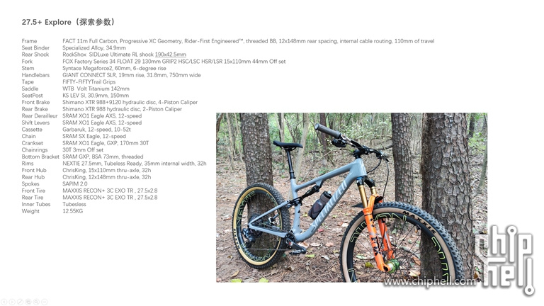

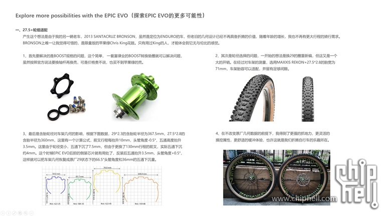

一、27.5+轮组适配
       产生这个想法是由于我的另一辆老车,2013 SANTACRUZ BRONSON,虽然是定位为ENDURO的车,但老旧的几何设计已经不再具备折腾的价值,随着年龄的增长,我也不再有更大行程的骑行需求。
       BRONSON上唯一让我觉得可惜的,是限量版的苹果绿Chris King花鼓。只有用过King的人,才能体会到它无与伦比的觉。
       1、首先要解决的是BOOST规格的问题,这个简单, 一套富律业的BOOST转换垫圈就可以解决问题,虽然按照官方说法要换
轴杆再换壳,可是价格贵不说,也买不到苹果绿的壳。
        2、其次是轮径选择的问题,一开始的想法是换29的圈重新编,但这又是一个大的开销。在经过对车架的测量,选用MAXXISREKON+27.5*2.8的胎宽为71mm,车架胎容可以适配,并留有足够间隙。
        3、最后是含胎轮径对车架几何的影响,根据下图数据,29*2.3的含胎轮半径为367.5mm,27.5*2.8的含胎半径为360mm,这里有一个计算公式,前叉行程每抬升10mm,头管角度-0.5°,五通高度抬升3.5mm。这里由于轮径变小,五通下沉了7.5mm,但由于更换了130mm行程的前叉,实际五通下沉约4mm。这个时候EPIC EVO后胆的倒装芯片就有用处了,反装后五通抬升3.5mm,头管角度+0.5°,这样就可以把车架几何恢复成原厂29状态下的66.5°头管角度和36mm的五通下沉量。
        4、在不改变原厂几何数据的前提下,我得到了更强的抓地力,更灵活的操控属性,更舒适的缓冲体验,也许这就是我们折腾自行车的乐趣所在。
 楼主| 发表于 2022-11-2 17:42 | 显示全部楼层
这是一个不太严谨的对比图,大概一个示意。
完成后,27.5*2.8的含胎轮径约比29*2.3的含胎轮径少15mm-18mm(直径)左右,后胆倒装芯片和前叉行程抬升弥补了约8mm的五通下沉,车架几何与原厂120mm行程基本保持一致。
