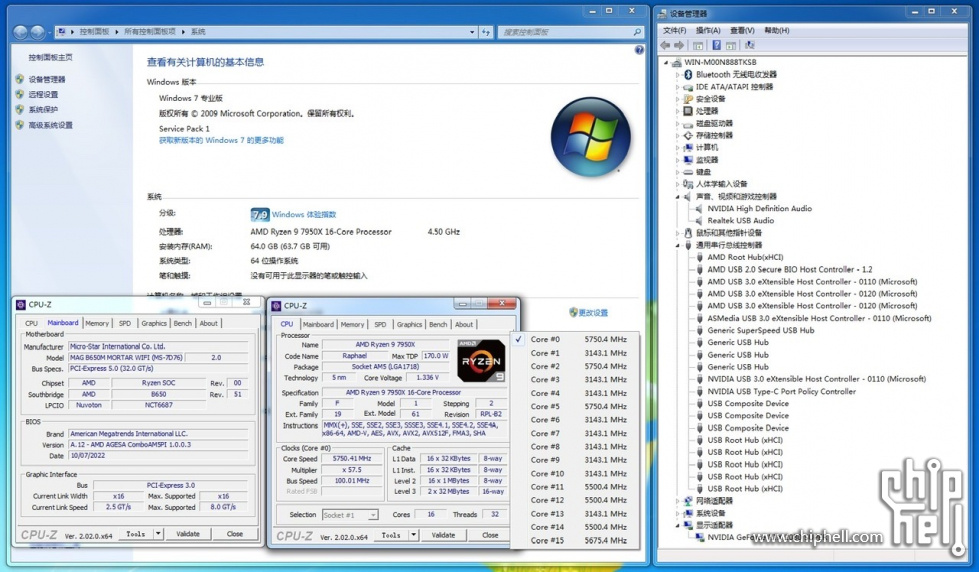

发表于 2022-11-5 18:57 来自手机 | 显示全部楼层
7950X,利民SS110小塔,BIOS只开了memory try it和设置了85度墙...
180897C1-420D-4C6E-A2A9-2F372E9824F9.jpeg 59B4CCF6-5567-4321-8B28-9E85BDB67FF4.jpeg
我的13900k+6950xt准备上ssupd结构,开个功耗墙,用到老

发表于 2022-11-7 10:17 | 显示全部楼层
win7顶啊
