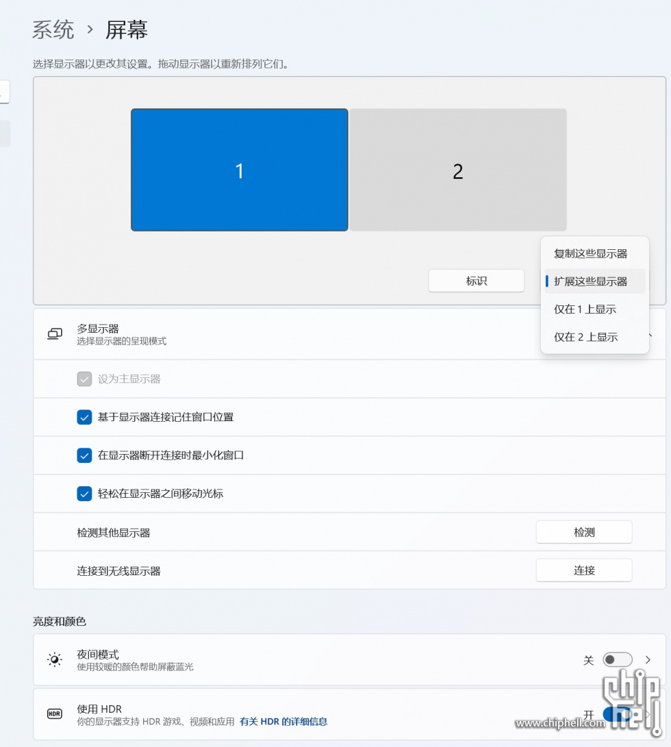

我原来HDMI分配给Stage360,用的复制这些显示器,今天改成扩展这些显示器,HDR可以打开,音频也可以解码Atmos(以前也这么用过,但是这么设置时鼠标有时会不正常,现在好像鼠标没问题了)。

这样连接回音壁算一台显示器,所以应该“扩展这些显示器”,而不是“复制”,选复制的话HDR无法开启

音响HDMI1\2+EARC OUT独立口,但是我显示器得接DP,不能用。
扩展模式:鼠标会去音响窜门,某些窗口偶尔会被定位到音响去。
复制模式:不能HDR
UP分频器能解决么。

可以解决问题,Windows商店的杜比app可以正式使用开启,主屏幕能够正常开启hdr
问题就是有时候打开的窗口会给你飘到音响那去,比较难受(此时需要断电显示器,是断电不是关闭显示器)

那其实还是被识别成显示器了。现在也有窗口漂移得情况,我都是任务栏上右键软件窗口缩略图-》然后选移动-》按一下方向键-》再挪动鼠标把窗口带回主显示器。
