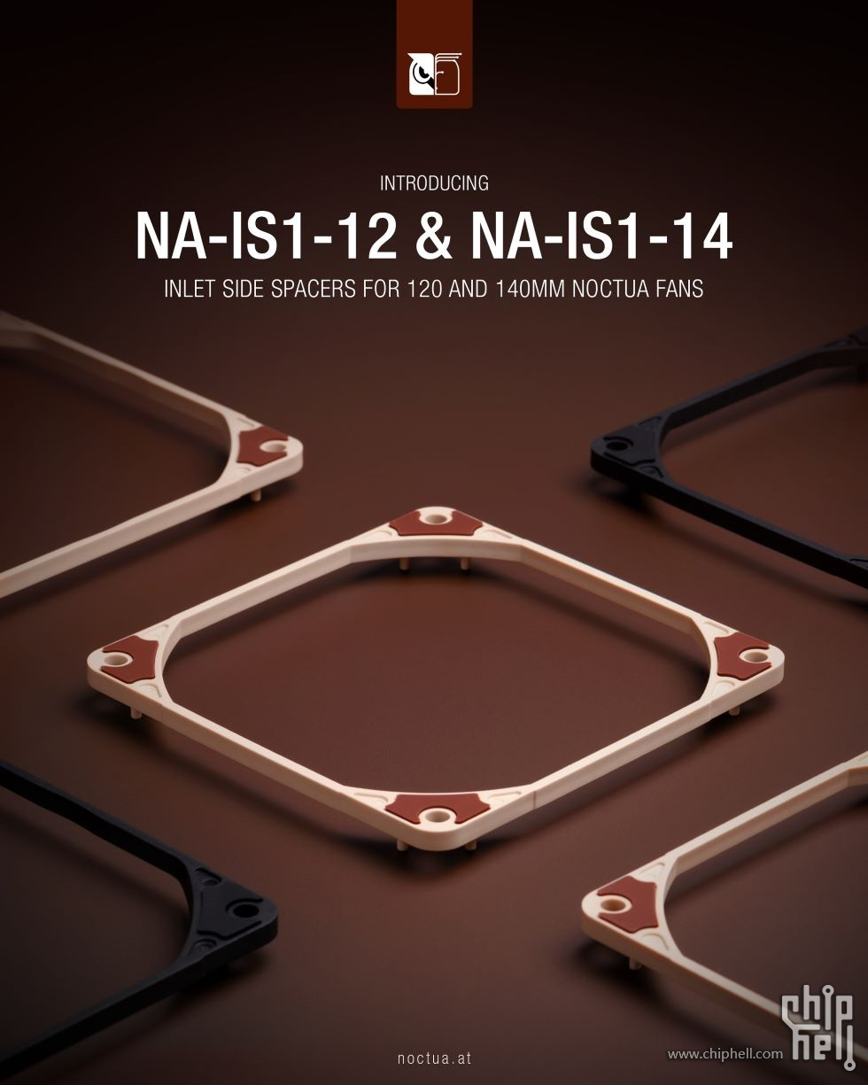

[散热] 猫头鹰发了个整流圈。。。
发表于 2022-11-9 00:54 | 显示全部楼层 |阅读模式
可以抑制进气湍流。
有这么神奇么,不懂。
https://noctua.at/en/noctua-intr ... na-savg2-gasket-set
the tested 140 and 120mm fans showed an average reduction in noise levels of around 2dB(A) and an average increase in flow rate of around 4.4m³/h

看不懂,可能就是单纯增加一点进气端长度,难道这就是传说中的最好的设计就是最简单的设计吧。
发表于 2022-11-9 01:10 | 显示全部楼层
应该就是单纯的在风扇和面板之间垫一层吧,减少风切声什么什么的

限定正方形的风扇,NF-A15退出直播间

作用很微弱吧,价格肯定不微弱,打得就是心理战

这两个作用不同的,一个是在风扇进风面垫高防止叶片与障碍物风切导致的啸叫和进气效率下降(但是a12x25本来就有做下沉处理意义不大)
另外一个胶垫是冷排和风扇之间增强密封性的,但是同样对a12x25没啥意义……

这种设计直接做在猫头鹰家的高溢价风扇上作为“设计”与“卖点”我觉得更好。要是单拿出来卖的话,有点智商税的感觉。

那为什么不把风扇做厚一点呢

a12还真有

厚扇也都是扇叶顶着前缘啊,除了a12x25之外基本上你看到的都是扇叶厚度拉满去抢那点ppt性能的了

风切确实有,A12放SG16前面进风的时候风切声挺明显的,A9就还行

以前玩水冷的圈子里有种说法,垫高了可以减少吹冷排时电机部分的盲区,还有那种能点亮的亚克力垫高,不知道这个玩意儿是不是那个意思

水冷风扇背面不行,一垫高静压就急剧下降,那种直接上冷排密封垫或者选个冷排密封性好的风扇还行,背面盲区总会有的
