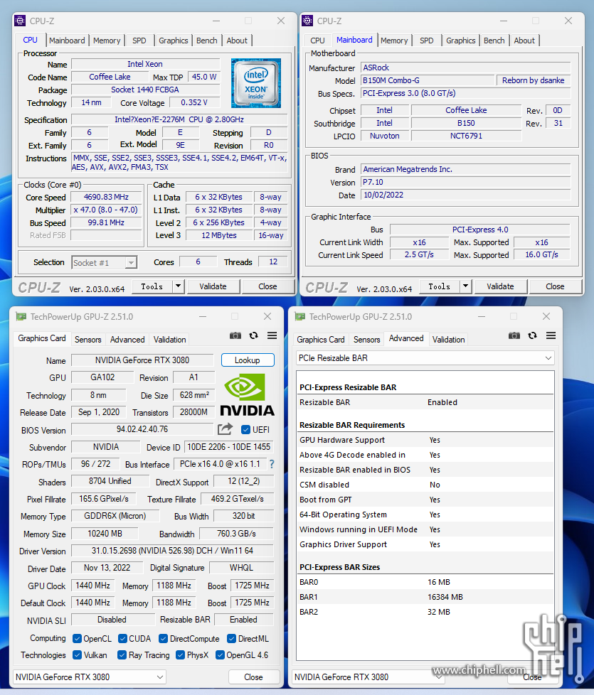

测了下,就魔改后,又刷入魔改开启 ...
你的开启Above 4G MMIO之后,可以正常进入系统,正常驱动独显?那样我觉得ReBAR应该问题不大

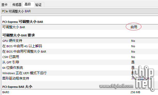

这是我自己改的bios,QNCT + Vega fe
用AMIBCP打开Above 4GB MMIO BIOS assignment
但是HWINFO提示支持但是没有开启
应该是Above 4G Decoding的问题吧?
拥有一样的名字但是功能不同

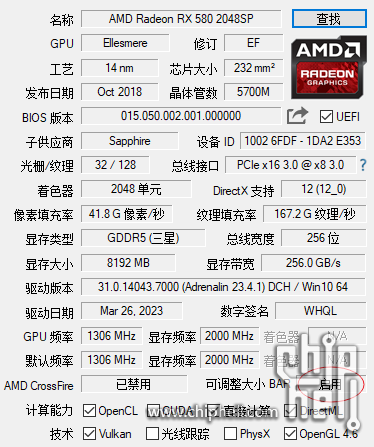

发表于 2023-6-1 13:19 | 显示全部楼层
请问一下,我这个算是开了还是没开?
发表于 2023-6-2 18:04 | 显示全部楼层
besttime 发表于 2023-6-1 13:19
请问一下,我这个算是开了还是没开?
明显没开
