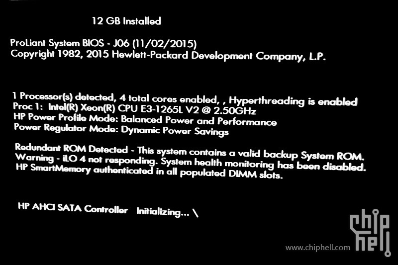

当年明星机器,升级ilo出错了,引导时显示ilo 4 not responding,底下ilo 也不显示分配ip地址,引导时间也特别长,系统能进,就是不能连ilo(不能用)。如何重新刷ilo,或修复……

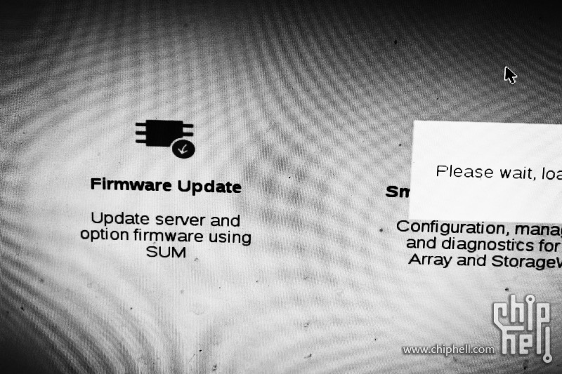

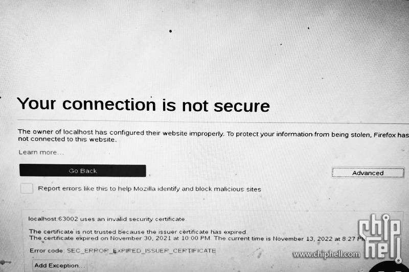

用官网的spp再试:
usb key制作spp u盘,引导后选择固件升级时还是不行,开始sum时,firefox 终止于your connection is not secure。
再发现一个问题,进硬盘系统时网口1、2可用,能上网,ilo网口获取不了ip地址。进u盘的spp时,网口1、2没有分配ip,ilo网口分配了ip但没用。

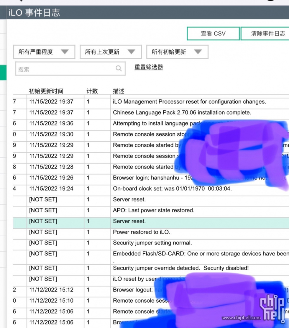

 楼主| 发表于 2022-11-14 06:57 来自手机 | 显示全部楼层
95604F00-B23B-43A0-A7F1-B32DBF695936.jpeg FF6E3758-949D-457D-8809-A428D1CB2079.jpeg 43E3B837-CD84-46BE-8AEF-8019DFEE94B0.jpeg 969C1C49-40A6-4B13-96CB-728F575FD66E.jpeg 1C57F4D6-D066-402C-9592-A50F7BBDCE25.jpeg

整理了一下思路:
spp的sum需要ilo网口连网,ilo出错连不上网,就不能spp刷固件,修复ilo需要spp。完美的循环……我晕倒……
