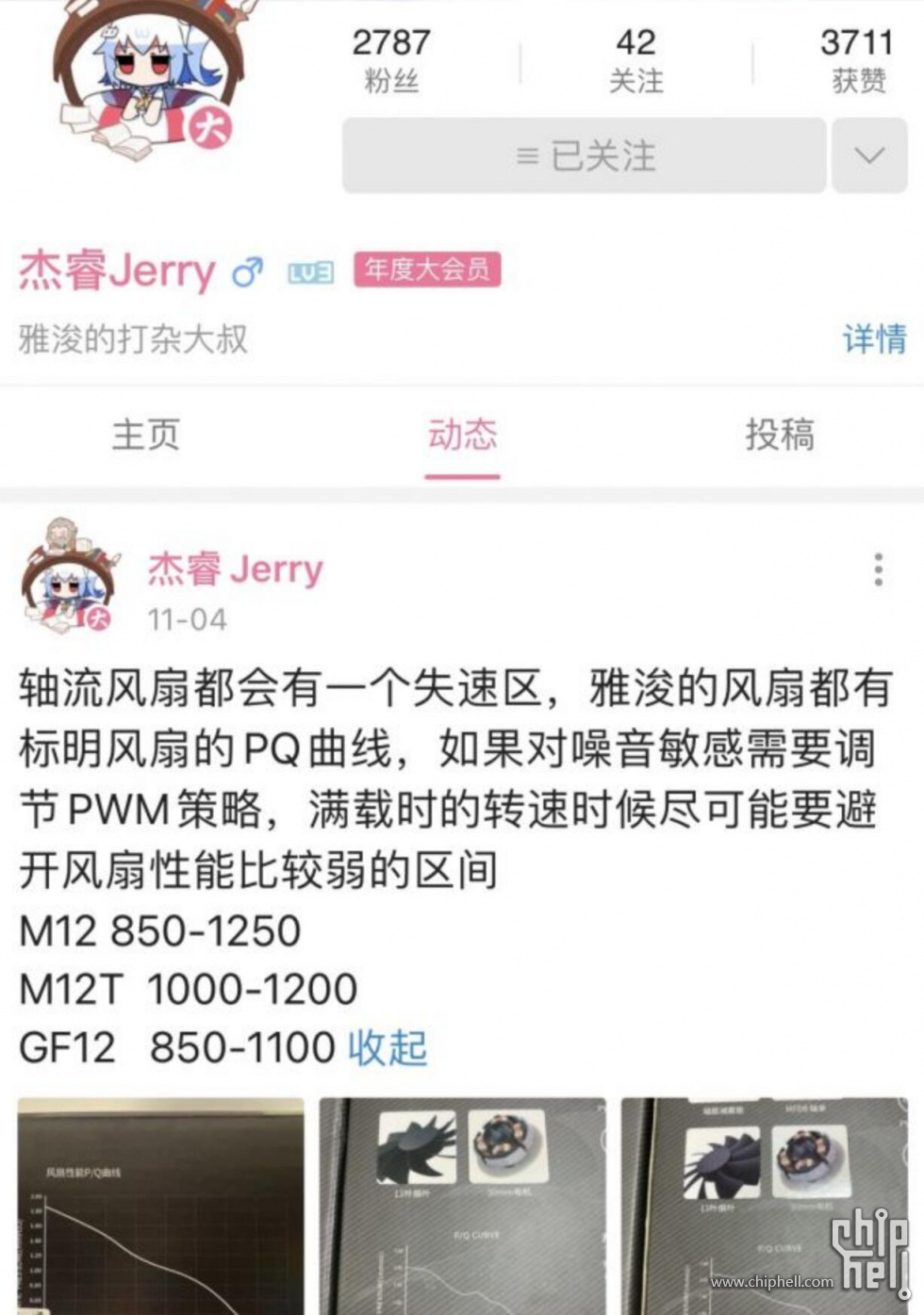

发表于 2022-11-14 12:35 | 显示全部楼层
非常有道理,每个风扇都有不同
某些型号“失速区”还不止一个,比如A家的P14,利民的某型号是全程嗡嗡嗡...
并且同型号同批次也有微小区别(P14买了4个,情况都不同。把风扇拿手上直接听的那种)
..非常的头痛
只有加风扇转速或者减低规避某些区间
