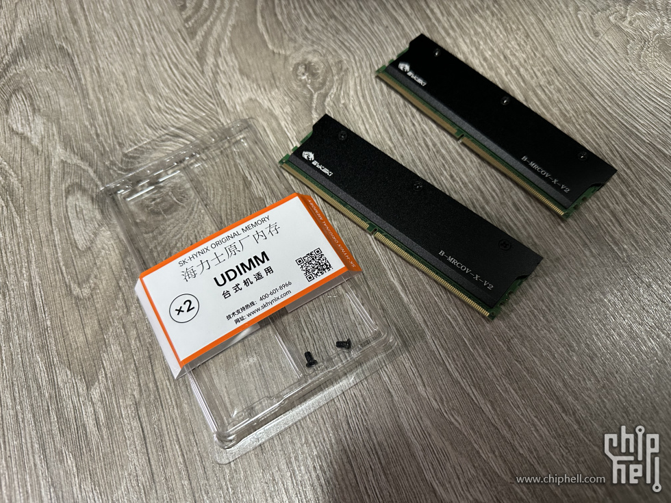

分别买了16G和32G的单条,32G单条先收到的,马甲随便来,不跑极限不重要~
ROG主板(包括Strix)都有AEMP,到了Z790已经是II代,可以保证每次开机动态确认防止进不去,于是一键设定,类似XMP那样用~
于是就直接6600了,轻轻松,不会超内存一样也不差~

只6600的话,还不如去买M die了

A die的优势在于极限高频,这个频率附近M die时序反而更有优势,所以只开主板默认超内存的话真心不如去买M die。以后等内存厂们A die铺货了,价格估计要上天,M die反而还有价格优势
另外时序建议调调,玩游戏有肉眼可见提升。什么?原来是ED站长?那没事了

我当初也是6600一口气点亮,最后发现只能6800 c30 电压都干到1.58 1.55了,7000得1.63 1.6的电压,7200加到1.7都没用,小破条

请教一下,7200这个甜点频率下,是A-die最能压时序,还是M-die更优秀?
发表于 2022-11-15 16:03 | 显示全部楼层
m-die 上 7200 也要 vdd 1.5+ 了实在不能说是甜点

看来7200还得是 a-die。现在用的D4平台是3600C16,不想换到D5后有太多延迟性能损失。

我自己的16G单条的小绿条也到了,套上马甲,直接来个7200,好像...有点太轻松了...
