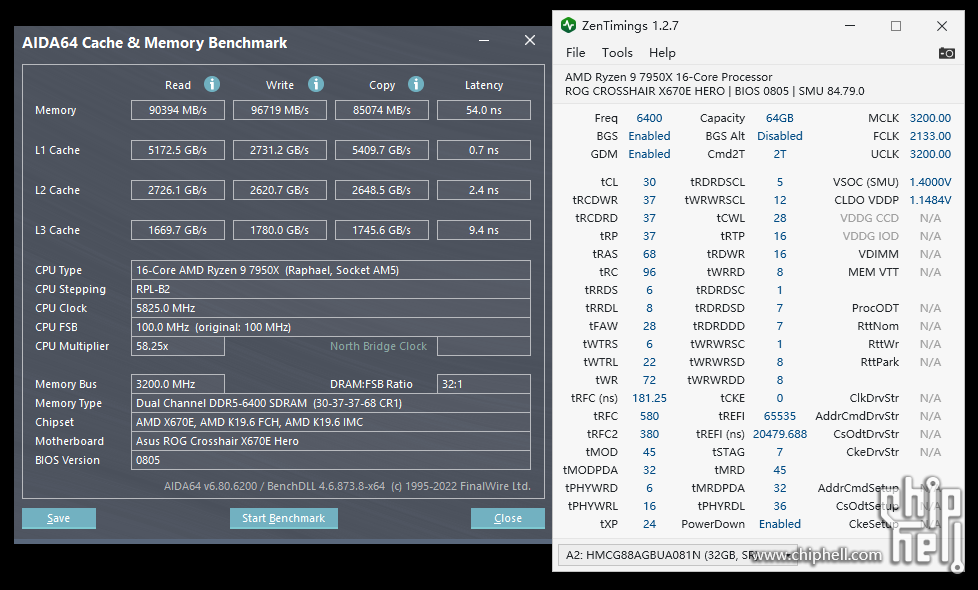

[主板] 华硕AM5主板更新bios,内存成绩显著提高。

在用微星B650 感觉FCLK过2000就是雷打不动 多一点儿也不行 UCLK也是过了6000很难同步 海力士单面adie
6200mhz 第一时序拉很低 延迟还是62+...
请教摸摸卡玩am5内存时 主板哪几个电压要动的

我是auto党啊,因为不知道要怎么调电压,只有内存电压vdd和vddq设了1.4。。。其他auto

之前折腾了一波内存,然后usb随机掉线(发帖问过)
说是fclk和内存不稳,于是一怒之下回归expo使用,频率低了800但是expo时序c28,延迟和速率都挺感人的。。但是至少这两天暂时没再出问题
but 日常使用感知不强。。。。trefi 65535是什么梗,2333 除了跑分提升有啥副作用吗

momoka 发表于 2022-11-19 11:43
这几天才放出来的正式版bios,patch 1003A+D
有之前没有的trefi选项,直接改成65535都能提高一截成绩。 ...
请问这个trefi选项在哪...670 ee, 0805的bios,提前感谢~

momoka 发表于 2022-11-19 18:43
我对内存不在行哦
我这个也是三星v07 32G x2,时序是有些差距(至少目前没法压C32,C34都没法开机了),但是为啥延迟差这么远,其他都还好。就算我改C38/C40延迟也就几的增加。
CPU全默认,2167FLCK,电压只设了1.4v的内存电压。

manyhn 发表于 2022-11-20 12:25
我这个也是三星v07 32G x2,时序是有些差距(至少目前没法压C32,C34都没法开机了),但是为啥延迟差这么 ...
屏蔽的打开xmp选项下面低延迟高带宽模式,成绩就上去了。如果没有这两个选项,就是因为是绿条没有超频xmp信息,可以再spd里创建自定义xmp,具体操作参考贴吧里有篇详细说明,在度娘里搜“7950X+X670小雕内存超频分享”
顺便,fclk不是越高越好,是要匹配内存频率的,不匹配反而会成绩下降(2167?好羡慕。。。)
