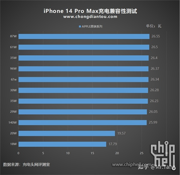

三口拉满的应该目前还没有;
以前有个宣传可以app自己分配多口功率的氮化镓,好像叫铁甲,也没动静了~
