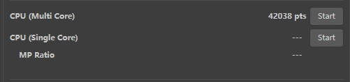

不管是不是摸到了真雕,苦与之前的散热条件限制,日常一直p5.7e4.3ring5.0使用。双十一正好心水很久的vk c420上市了,第一时间入手,三把风扇更换成a14 ippc3000限速80%,来尝试一下继续摸摸这颗u的性能极限。

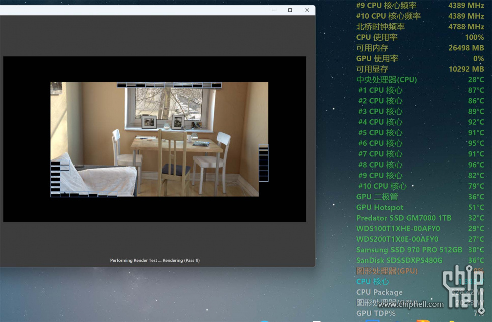

先说结论吧,目前个人能够达到的极限,就是P核5.8,E核4.5,Ring5.0,1.33V@L6。在HT和小核全开的情况下,能够完成30min R23,对我来说稳定性已经足够了。这里要提一句,vk c420的表现真的不错,在320W左右的功耗下,可以把这颗U稳定压制在86度左右。此时R23全核分数在42000左右。

感觉自己的散热仍有继续进一步的空间,于是着手尝试将P核提升至5.9G,事实证明在全开的情况下难度还是有点大。电压从1.38V一路尝试到1.41V,最好的情况在1.4V,9min R23闪退,此时功耗已经来到将近350W,温度也已经来到98度左右。当前的散热条件下,我大概是和5.9G无缘了。
以上就是一点个人超频经历,也许这颗u在会超的人手上还能有更大空间,不过难得摸一次雕,就让这颗u砸我手上吧

420还是强啊,同VK 不过是GL360,139k P5.8 E4.4 R5.0 1.39v ad+offset -0.06, HT小核全开R23 328W 分数42074
大核只能压86-96度
