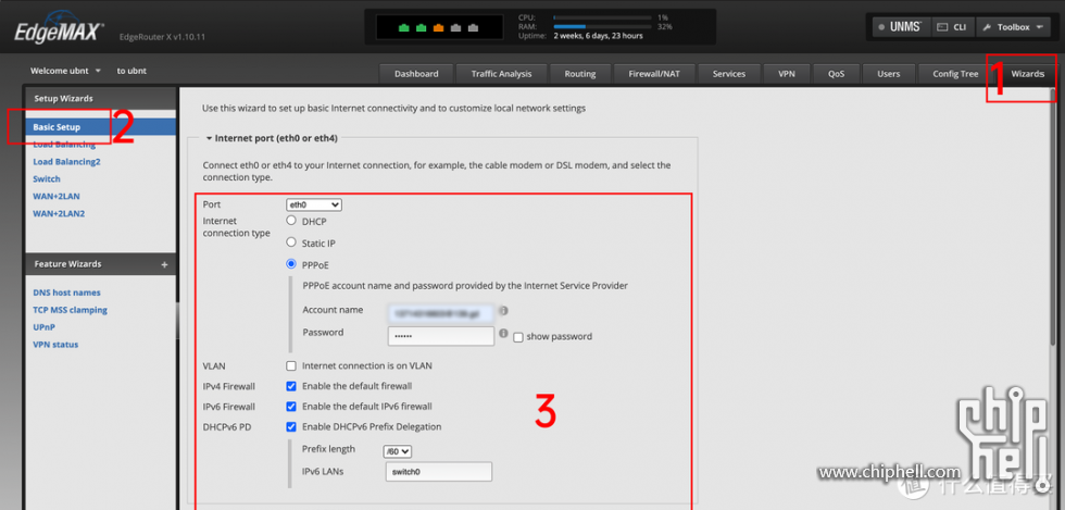

需要重新初始化设置联网参数,按图示前往网络设置,依次操作
  • 选择你要作为WAN口的网口,一般为eth0即可
  • 选择PPPoE
  • 填入运营商给你的账户密码
  • 打开IPv4和IPv6的防火墙
  • 打开DHCPv6 PD,Prefix length填入自己地区的代码,一般为/60
▲△保存,应用,重启

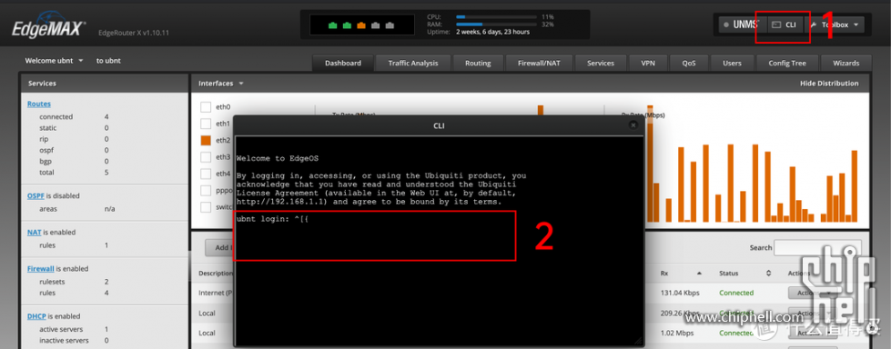

重启后我们再次进入ER-X管理页面,这次要进入CLI模式敲代码,输入账户名和密码登陆▽▼
登陆成功后依次输入以下代码,一行回车一次。▽▼
注意:命令行复制可能不好使,单独敲击命令行时输入单词开头后按tab键会自动补完整单词,这样也能确保命令单词不会敲错。
  • configure
  • set interfaces ethernet eth0 pppoe 0 ipv6 enable
  • set protocols static interface-route6 ::/0 next-hop-interface pppoe0
  • commit
  • save
  • exit
  • reboot
  • y

想请问LZ,这样操作完,家里网络的各个终端都获取得到ipv6地址吗?访问ipv6网站正常吗?
UPDATE:
我的interfaces / ethernet / eth0 / pppoe / 0 / dhcpv6-pd / pd / 0
prefix-length设置成64和60,内网终端都获取不到IPV6地址。
后面查了其他帖子,设置成56后就好了,内网终端正常从ER-X获取到ipv6地址了,上test-ipv6和ipw都识别ipv6工作正常。
