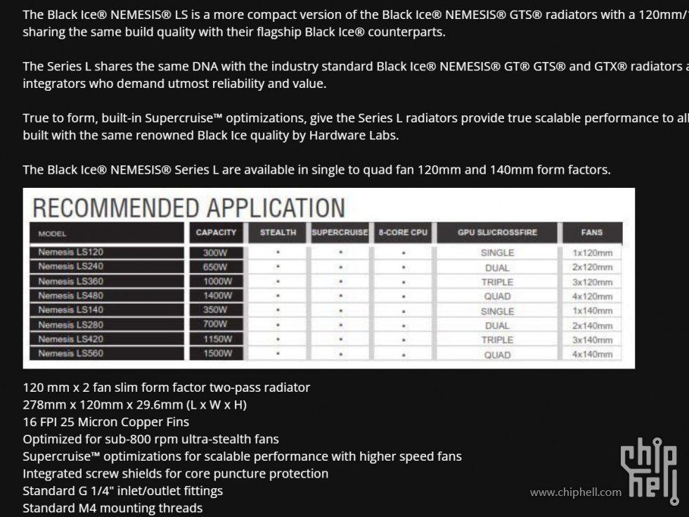

玩游戏的时候风扇转速飙上去没问题,第一次看分体水,感觉满载(350w算)水温Delta T在20C左右就差不多够用了?
机箱是海韵Q704,现在不确定的就是冷排(厚度应该是45mm的)是选240,280,还是360,如果可以的话希望可以用两个风扇位的240或280冷排,实在吃不消的话360也能放

LTT之前有个120 240 360的显卡冷排测试,我没记错的话是240足够,120勉强,360没必要

240冷排其实显卡温度已经蛮好了,不过高负载的时候水温还是有点高的,为了水温低一点如果机箱能上360的话就上360好了

240就够了,顶多水温高点。保守估计一下,如果用镰刀风扇,高负载设定1300左右转速,室温25的话,水温最高也不会超过45,游戏时核心温度能在60度以下。风扇拉满的话,240压4090都没问题。但是镰刀的低转速有轴噪,我是受不了的

120+280欧酷30mm冷排带7940x@4.7g+3090adoc,3a游戏功耗180w+380w,u和卡温度都控制在60℃出头,风扇是f140mp进风和p14pwm出风。冷排和400,功耗和560w,按单卡功耗350w换算可得需要250的冷排规模,所以240冷排就差不多了

多谢大家,应该会搞一个280mm的冷排了,240吃紧一点,360提升不太明显
