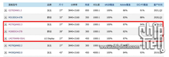

回到主题,随着眼界的开拓,想选品牌好、做工好这种鱼和熊掌兼得的思想渐渐改变了我的选择初衷,现在是不再一味追求性价比,一心求贵才是好,所以从2000元左右的购买预算,直接进行了翻翻,开始考察3000-5000元这个价位上的产品,4K和27寸一定是要上的,虽然笔者已经过了玩游戏的年纪,但高刷我可以不用,但是不能没有,所以基础144Hz咱们还是必须的,经过摸索和考察,在这价位上能满足笔者基础要的,现在市场上主流的显示器大多采用友达的M270QAN02.3、群创的M280DCA-E7B以及LG的LM270WR8-SSA1,如下图:
总体上评价,三块面板虽各有优劣,但总体性能比较接近,也都比较均衡。其中,友达2.3面板性价比最好,量产最久,市场上已广泛流通,也是这个价位上多数品牌厂商选用较多的面板;LG的S8面板,属于第三代Nano IPS,也属于IPS技术的升级版本,色彩表现异常出色;而群创的E7B优势在于它的响应速度,原生的响应速度就已经达到了3.5ms。

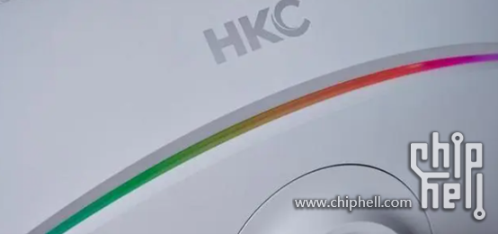

HKC惠科作为国内专注于半导体显示领域核心部件制造的厂家,不管在品控、售后、功能设计等领域还是比较不错的。这款显示器在外观的设计上遵循简单大方的设计风格,整机以灰白色作为主基调,而正面面板则采用了一体黑色,前后撞色的对比感突出,但没有任何的违和感,同时背部还配备了一个时下电动汽车常常采用的“贯穿式”设计的RGB灯带,灯带支持多模式及自定义灯效调节,非常具有设计感及酷炫动感。底盘呈现V字形态,增大了受力面积,这也从根本上确保了显示器的稳定性,且巧妙采用巧克力为轴心的人体工学支架,操作起来真的非常平顺丝滑。整机净重6.9KG,用料扎实,磨具工艺质量上乘,面板隙比较均匀,整体细节做工称的上一线品牌。

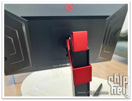

AOC AG274UXP整机设计以黑红色搭配为主,正面四边均为超窄边设计,给人以精简干练之感,这点必须点赞,下边框略比其他三边为宽,并镶嵌又醒目的红色爱攻(AGON)LOGO,支架为电竞显示器常见的分叉式金属支架,大面积的支撑也确保了其稳定性,令人惊喜的是支架上还设计有投射灯,图案可以在AGON LOGO与AGON文字LOGO之间手动切换,同时颜色也可在菜单设置中单独设置,增添了电竞的小氛围。显示器背面顶部印有AGON 的红色LOGO,两边则对称设计有“C状鱼鳃式”环绕式灯组,透露出浓浓的力量感与电竞氛围。显示器与支架的连接采用半悬浮式的造型,让整个显示器颇具设计感,同时该设计也获得了2019年的红点大奖。显示器底部为接口区域,由于定位次旗舰,所以接口及对应配件相当丰富,从上至下分别为USB3.2 Gen1×4;USB上行接口;USB-C接口×1;HDMI2.1×2;DP1.4×1;人机控制器接口以及音频输入输出接口。接口数量十分豪华,尤其是4个USB3.2接口,可以进一步拓展电脑的外接性能,以及让鼠标与键盘不必走线到主机,十分的方便,同时搭配KVM易用模式,使鼠标在不同设备间切换做到了无缝衔接。背部左侧还附有简易的耳机支架,也算比较贴心的设计。官方附赠的遮光罩可以说是一大福利,足以让这款电竞显示器适用于更多的场景,不仅仅是在灯光刺眼的电竞赛场上,也可以被摄影棚、工作室等作为专业的调色显示器来使用,遮光罩可以最大程度减少光线对于显示色彩的影响。安装过程简单,连接好遮光罩扣在显示器上即可,遮光罩上方还带有供校色仪使用的孔位,给予用户的体验感较好。
