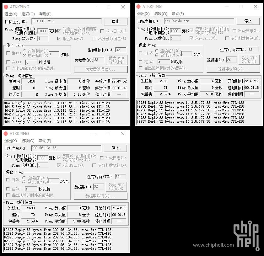

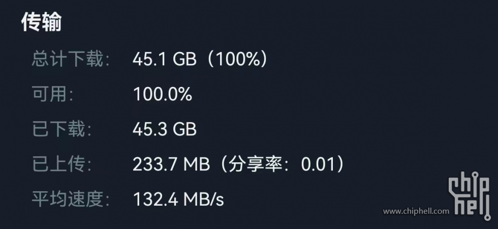

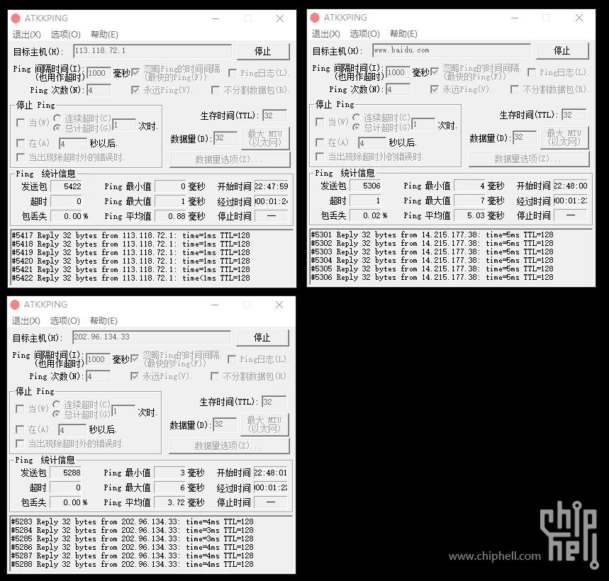

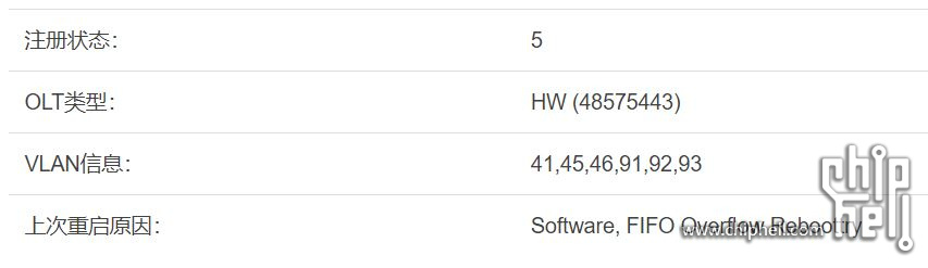

发表于 2022-11-25 22:56 | 显示全部楼层
Lentrody 发表于 2022-11-25 22:14
一直在后台ping个网站试试,能多久不丢包?
我是怀疑很多用户没在意轻微断流所以没觉得有问题。 ...
如果不下BT或者BT上行限速不跑满,ping百度、网关和DNS都不会丢包。如果下BT并且上行跑满,ping百度和DNS丢包,ping网关不会。
不下BT或者BT上行限速
不下BT或者BT上行限速
下BT上行满载
下BT上行满载
上行60M
上行60M

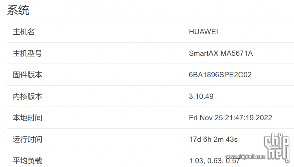

很稳,17天前升级固件重启了一下。PT下载速度也不错。电信单拔测速下行平均可以达到1600M。

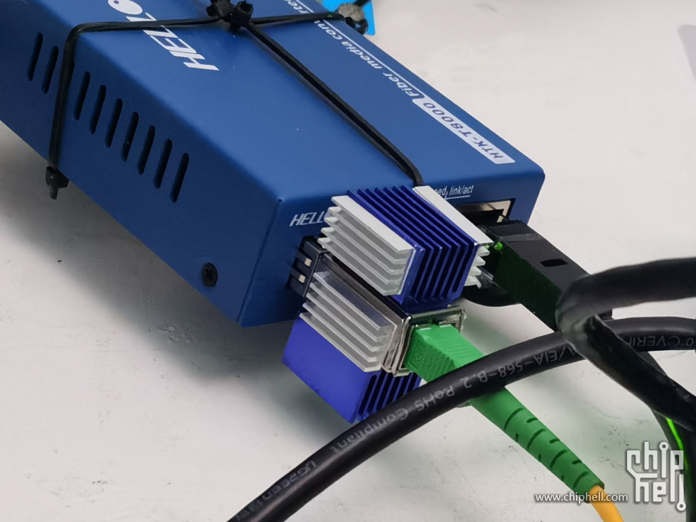

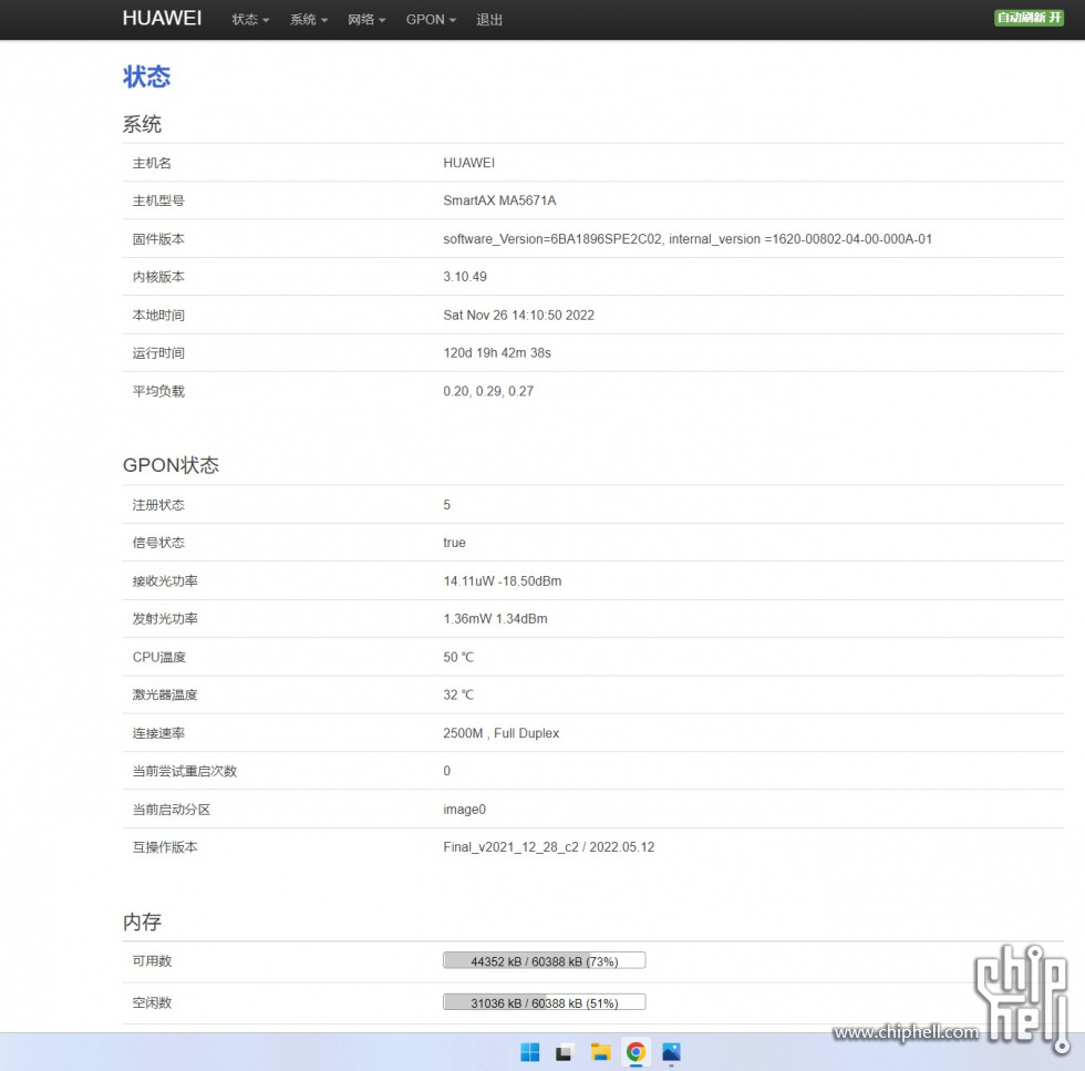

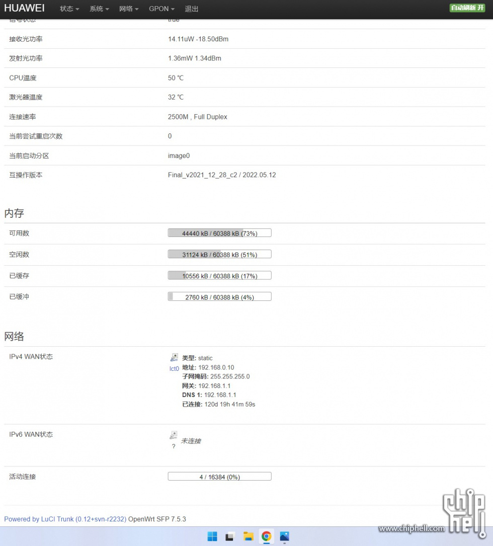

发表于 2022-11-26 14:28 | 显示全部楼层
先上图再说话,目前稳定运行4个月,从夏天到冬天了,别说时间不代表稳定,我这里因为口罩问题已经关了很长时间,我天天不是玩吃鸡就是wow,贱内上网课和看电视,都是对网络比较敏感的应用,只有一个字,稳。
夏天比较热,一定要贴成狼牙棒那样帮助散热。

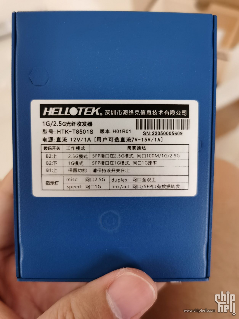

Lentrody 发表于 2022-11-26 01:26
看到有个ODI的猫棒说是全新有质保,这个靠谱不?
我买了一个,交换机是CRS309,手动指定2.5G速率;北京电信千兆宽带确实能破千。。。
用了一个月目前没发现问题。
