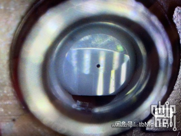

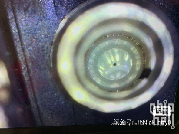

 楼主| 发表于 2022-11-28 17:40 | 显示全部楼层
yutian12345 发表于 2022-11-28 17:12
这个好像不拆很难看得出来
应该挺容易分辨的,APC的会缺个口
发表于 2022-11-28 17:41 | 显示全部楼层

发表于 2022-11-28 17:43 | 显示全部楼层
Lentrody 发表于 2022-11-28 17:40
应该挺容易分辨的,APC的会缺个口
拿着电筒照了半天,好像没看出啥区别,难道我这的都是upc?我也不知道。。。
