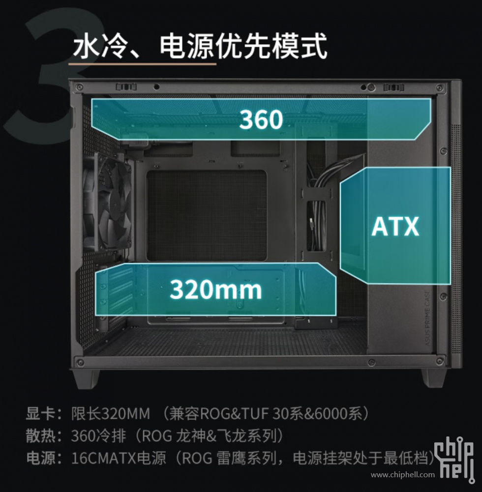

咱们先来埋汰一下阿苏斯官方的设计。
作图画得歪七扭八就算了,明眼人都能看得出这里是有海量的空间富余的。
顶部实际能强塞3x140风扇或420冷排但无法拧上全部螺丝。
底部允许3x120风扇或2x120+1x140,但是电源仓底部的风扇需要使用胶钉,因为这个位置官方给的是3.5'硬盘孔位。
实际上电源仓下方的前面板上,还可以使用胶钉额外再挂装一个120风扇为显卡提供前置进气。但是官方在这里只给了一个2.5'的硬盘孔位,好笑吗?
我比较好奇哈,超长显卡+360水才能压的CPU,这负载用SFX电源真的大丈夫?大概人均LOKI电源?
需要这么暴力配置的人,真的会用MATX机箱吗????
这个倒是没啥可以吐槽的,只不过大部分人在这种方案下应该更愿意使用风冷了吧?

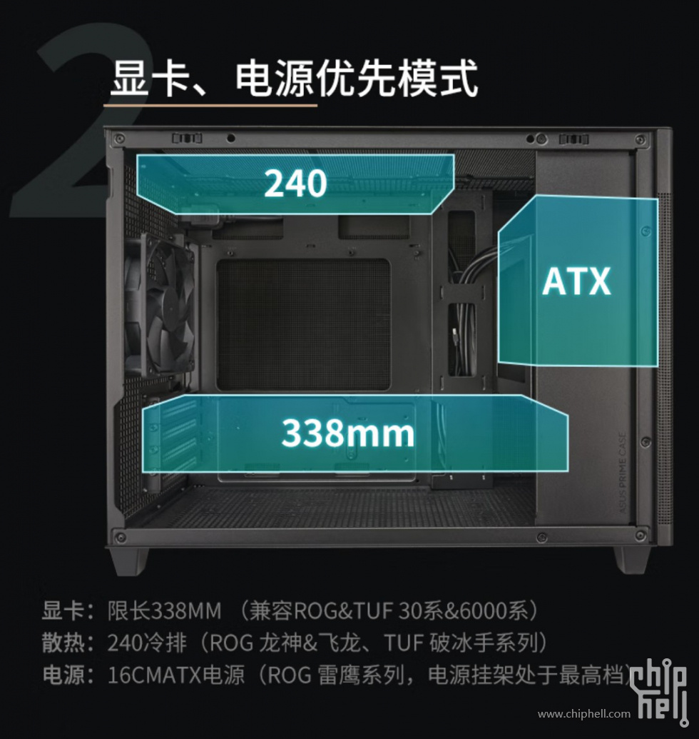

使用塔式风冷的情况下,可以使用ATX电源并且挂载到最高一格,然后电源下方的前面板使用胶钉挂装风扇进气。
这个合理的多,我自己的使用组合大概就属于这一种。

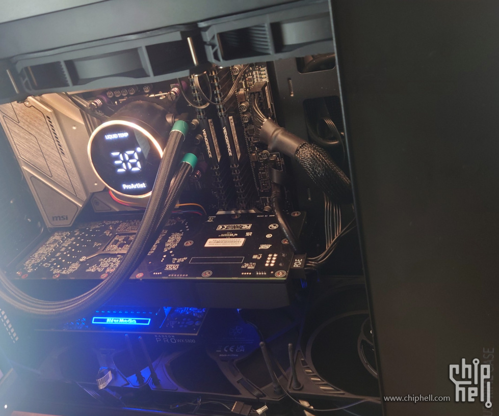

但是官方的这个设计里,显卡是由底部两个预设风扇位来冷却,但是冷排却要吃显卡尾气。
如果在底槽插了卡,再使用12025标准尺寸风扇则会顶歪该卡。
