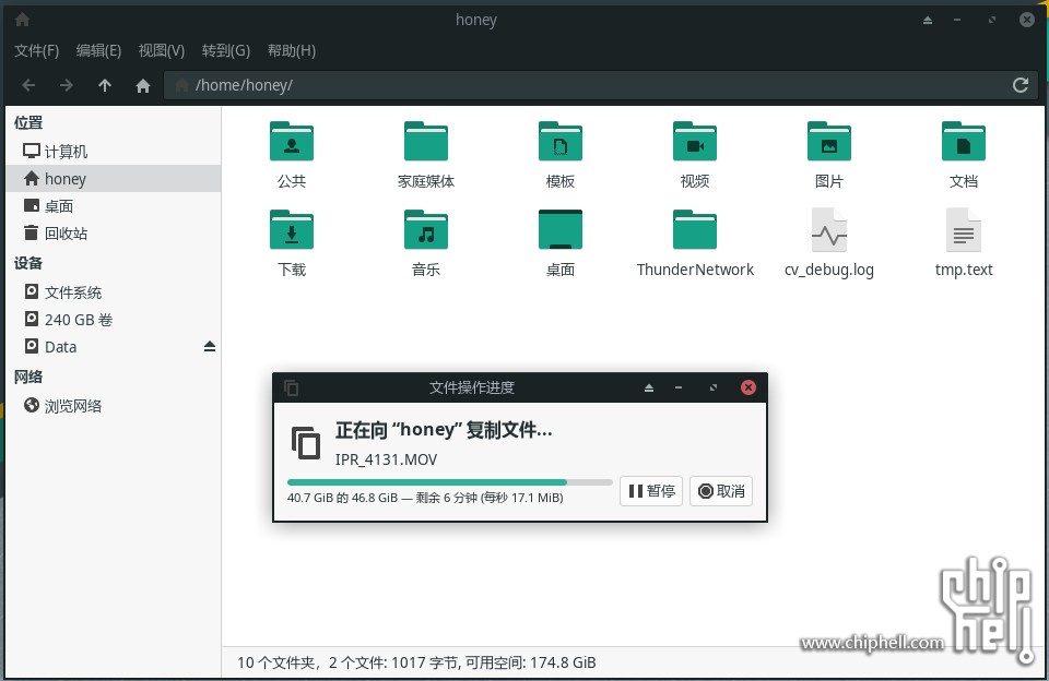

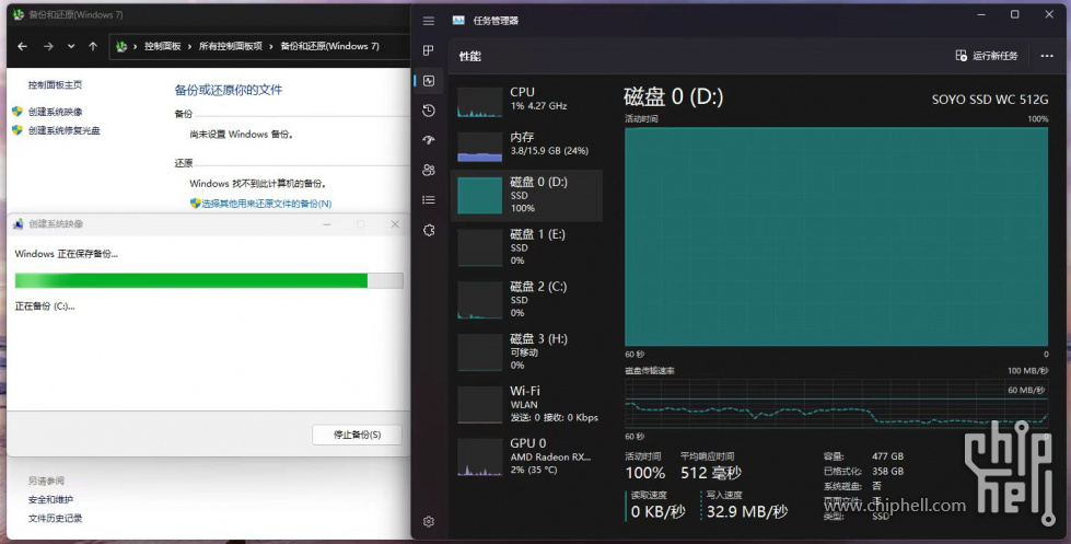

发表于 2022-12-1 17:39 | 显示全部楼层
ufofc 发表于 2022-12-1 13:34
除非有大量、经常性的超级大文件拷贝需求,否则真心区别不大。刚买了个便宜货的QLC固态,如果不是天天拷贝6 ...
真心不能这么说了,请看下面我的几张截图,用的 SSD QLC(猜测,应该是)是 SOYO 的 WC512,十月份时候 159 京东旗舰店买的,我觉得 WC 的前缀很合适。
图一是在 Linux (Manjaro Xfce) 从一个移动固态向这块固态复制一些照片和视频,不到 50GB 吧,拷到一小半出缓,速度降到每秒十几到几十 MB
图二是在 Windows 11 下面给另一块固态上面的系统做备份,镜像最终大小是不到 30GB,中间出缓后的速度大家也可以鉴赏
如果你说这个毕竟是写了超过 20GB——其实很多游戏的更新都要大于这种量,那么请看图三,Windows 10 LTSC 2021 做一个更新而已
以上三图,都是基本上系统卡死了,半天不能动弹做其他操作,Windows 更新那个后台 foobar2000 放的歌儿都开始卡
而这块盘少量写入的时候那叫一个嗷嗷块,四百多 MB 每秒,在 SATA 里面不算慢,QLC 的 NVME 如果出缓,其实好不了太多,尤其那些杂牌子,现在看当年英特尔的 660p 2TB 出缓居然有 190MB/秒 的速度真是良心大大的。

发表于 2022-12-1 21:21 | 显示全部楼层
H2O 发表于 2022-12-1 17:39
真心不能这么说了,请看下面我的几张截图,用的 SSD QLC(猜测,应该是)是 SOYO 的 WC512,十月份时候 1 ...
你这个缓外真是不行。我这个便宜货,32G的文件缓外有300M左右的速度。64G的200M左右。80G的单个文件,最后大约180m左右。你这个怕是要坏了吧。
发表于 2022-12-1 21:38 来自手机 | 显示全部楼层
ufofc 发表于 2022-12-1 21:21
你这个缓外真是不行。我这个便宜货,32G的文件缓外有300M左右的速度。64G的200M左右。80G的单个文件,最 ...
小容量 QLC 的常规速度,哈哈,也就是玩儿。你找找 NM610 的测试,1T 的容量出缓没好哪儿去,缓内可是 3000 级别的,所以现在还是得小心点儿选好了
