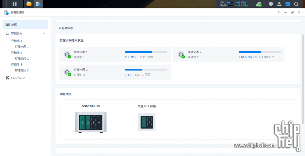

3块硬盘3个存储池,非影音党,没搞Raid,花钱买的2块SSD只用来存储个人产生的数据,网上的影视,就用阿里云盘解决,WebDAV后,通过Infuse在电视上观看。拆机得到的3T机械盘,用来临时存一下下载的少量影视

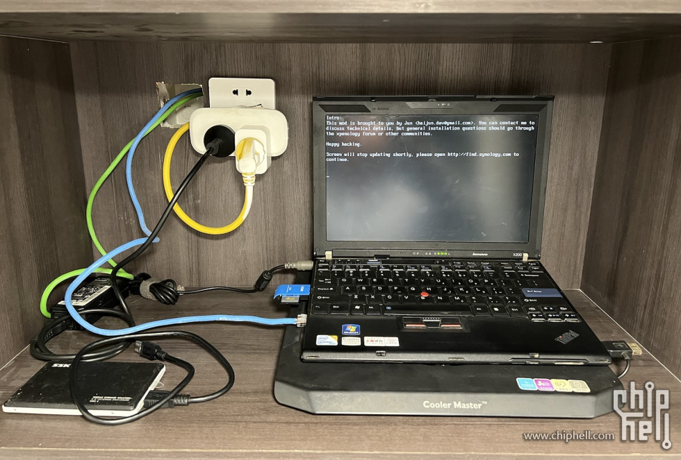

之前是在X200(十多年前的Thinkpad X200)上装的黑群6.2.3,装了一块东芝的2T叠瓦盘,使用下来,除了有数据安全焦虑,其它没有太大问题。
用它主要是①备份2台iPhone的照片视频(moments),②备份办公室、家里,老婆的,一共三台电脑资料(ABB),③同步办公室电脑的工作文档(Drive),④smb共享电影视频,通过ATV观看,⑤通过docker和套件分别部署了2个阿里云盘webDAV服务,用来在Infuse里,分别观看我和老婆2个人的阿里云盘的视频,⑥docker上部署了homeassistant。

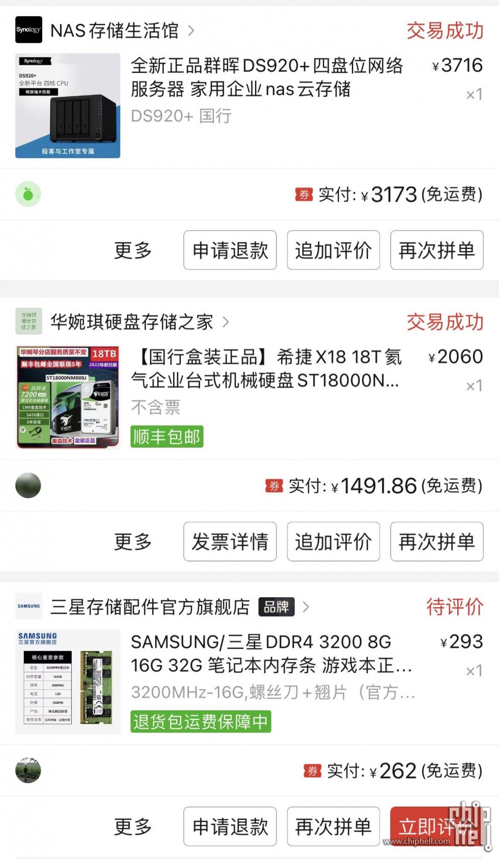

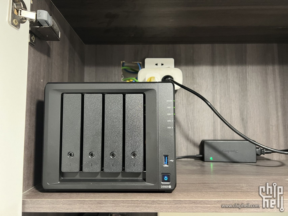

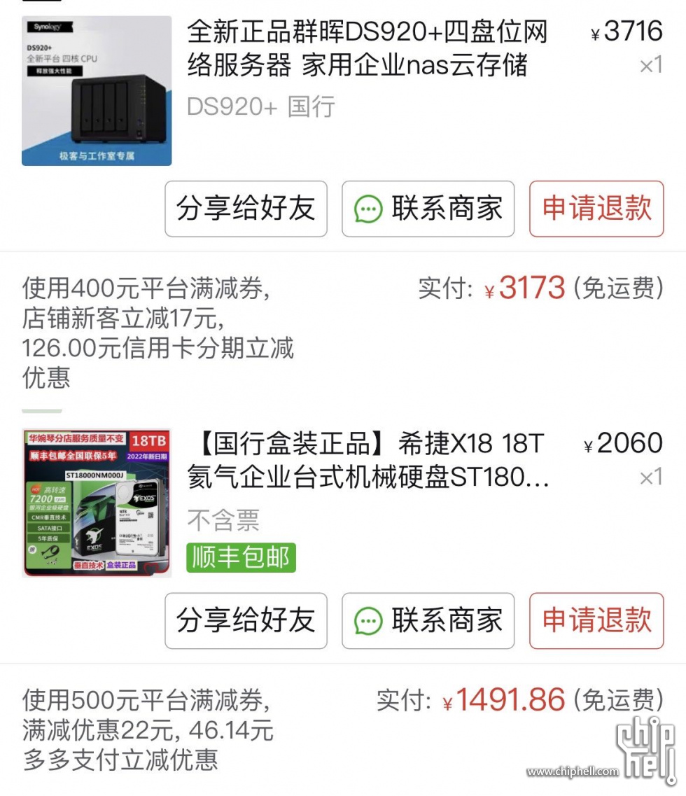

其实没有遇到什么不够用的情况,但双十一遇到PDD补贴,3200不到购入DS920+,另外1500不到购入了银河X18 18T硬盘。到手使用后,发现一个明显的缺点:银河炒豆子声音太烦人了,加上920机箱基本没有隔音,还存在一定的共振,所以从机器里发出的声音,连不太关注数码的媳妇,都问我这个怎么这么吵。
于是开始了研究和折腾之路,做了一番功课后,我将原来的2.5寸东芝盘又装到了920里,并且把套件,docker和同步的家目录,以及所有的热数据,全部迁移到了东芝盘上,经过1天的折腾,第二天,920终于不持续炒豆子了,只有偶尔的咯噔......咯噔的声音,类似于车轮轧过高架接缝处的那种动静。相较于原来的高频率的炒豆子声音,基本不会被察觉。

强烈 建议上UPS BK650 400+ 还有你这侧放我觉得对硬盘 不好吧

这种放置方式,硬盘是正着的,比硬盘竖放,应该更好吧。UPS明年的吧,停电频率极低。

下面垫eva海绵,机子正放

lz 1500的价撸了几块x18?

机器正放的时候,硬盘是竖放的呀

brucelee1126 发表于 2022-11-28 11:05
lz 1500的价撸了几块x18?
只撸了1块,企业盘,是真的吵

右边笔记本是旁路由吗

这种隔板式木质结构,确实容易形成共振,当有共振嗡嗡声时你可以把nas抱起,看看声音是否消失,为此我还专门买了4个减震脚垫,最后我买了个开放机柜,虽然层板只有1.2mmm后的冷轧钢板,但是没有丝毫的震动声,我以前一直担心薄铁皮共振会冷严重,然而事实与我的认知恰恰相反

霏凡公子 发表于 2022-11-28 11:09
右边笔记本是旁路由吗
是原来的黑群,现在拿来折腾一下pve。软路由是R4S,在弱电箱里。

木柜子里是这样的,我确实试过抱起来共振就没了。不过我柜子离我客厅和主卧都很远,半夜也听不到动静,所以一直没管

你的柜子看起来好深,夏天关门温度如何?

网线打的不专业,外线皮没有压进水晶头去。
自己打的,凑合用,装备也不是太趁手。iperf3测过,2根网线千兆都能跑到940-950M

nas下面那层是强电么,看着像是总闸
