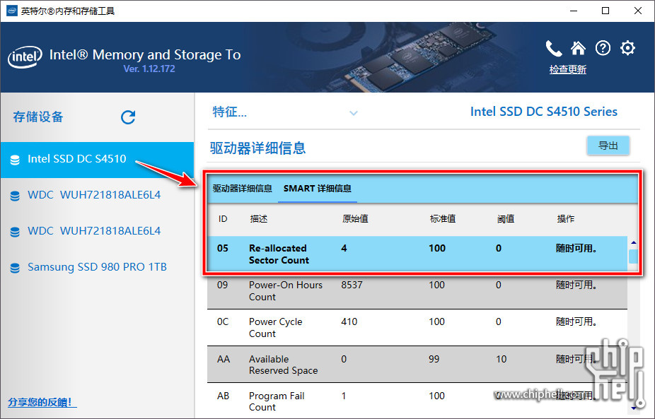

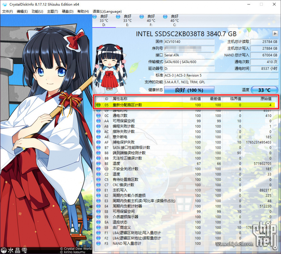

型号D3-S4510,3.84TB:通电410次,运行8537小时,写入64+TB,读取25+TB
突然一下子冒出4个重新分配扇区

这块硬盘是购入一年半左右,一直在运行。有时会例行重启或关机。
Intel的固态硬盘,据说是清零的话,关于AFE4(E4 代表的是固态硬盘通电的分钟数)是无法清除的。
目前E4数值,为512230(运行时长:分钟)。512230除以60,可得出运行小时。即:换算得到(运行时长:小时)8537.16小时
这基本与目前的09项目:8537(通电时间:小时)相符。
故应该不是清零盘。

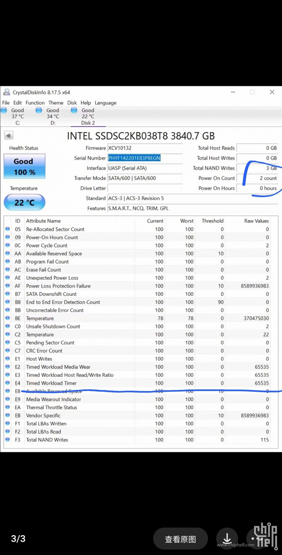

同时展示一个小黄鱼上的S4510 (3.84TB)清零盘的E4项目数值
可 清 零 -09数值(运行小时):0 小时
不可清零-E4数值(运行分钟):65535 分钟
完全对不上
发表于 2022-11-29 01:12 | 显示全部楼层
你这写入的可不是27T,是67T。
 楼主| 发表于 2022-11-29 01:16 | 显示全部楼层
xffsfy 发表于 2022-11-29 01:12
你这写入的可不是27T,是67T。
谢谢提醒,是打错了数值。
已经修正,27+TB 修正为 64+ TB (66004 GB / 1024 =64.45 TB)

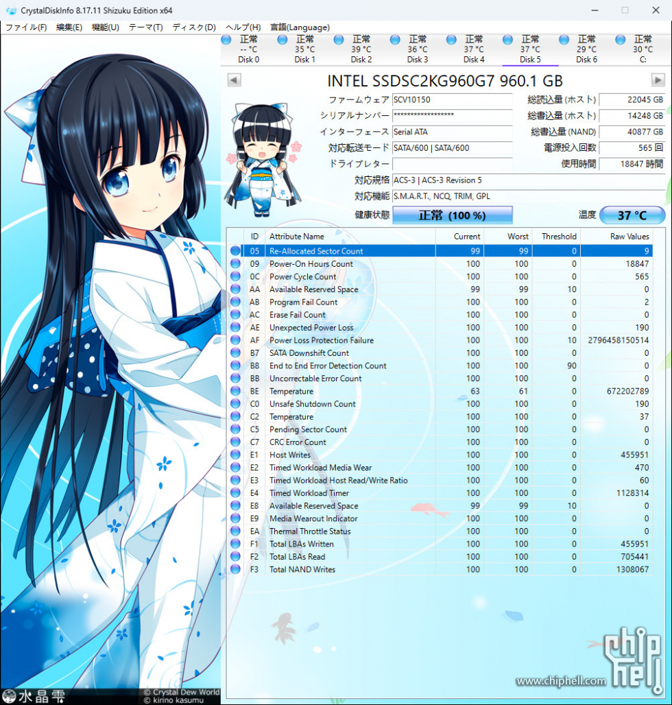

Zyn0114 发表于 2022-11-29 12:20
E2 E3 E4不是这么理解的。。。
这三项数值全新的盘就是FFFF(16进制),你算算这是10进制的多少?使用过一 ...
我个人分析如下
1.E2 E3 E4不是这么理解的。。。
我看有人研究intel官方说明,然后结合实际情况说明的(如下图)。
2.这三项数值全新的盘就是FFFF(16进制),你算算这是10进制的多少?
FFFF(16进制)=65535(10进制),即E4出厂就是65535咯???
如下图,一个已经上机使用了若干天的intel S3320,E4数值为 49396(意思是:使用若干天后,E4会小于出厂数值65535 ?)。
3.使用过一段时间之后变化,开始记录实际值。
那我这个E4 可巧了,是E4(分钟)和09(小时)换算后,完全对应的。
4.之前的S3710/3610更新G21010160和170固件甚至会把这三项重新变成FFFF
我这个是S4510,到手后更新过2次固件了。目测,肯定没有发生E2\E3\E4重置为FFFF(16进制)=65535(10进制)的情况。
