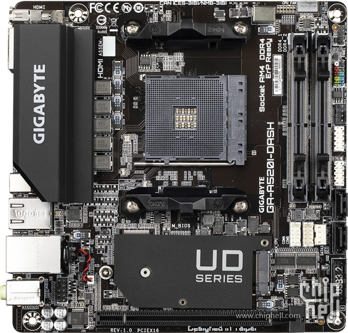

发表于 2022-11-30 18:43 来自手机 | 显示全部楼层
发表于 2022-11-30 19:02 | 显示全部楼层
liangqian 发表于 2022-11-30 18:43
可以看下屏蔽牌的a520i dash,基本上就是a520i ac换笔记本内存和dc输入
能超频吗
发表于 2022-11-30 19:13 来自手机 | 显示全部楼层
狐妹是我的 发表于 2022-11-30 19:02
能超频吗
不能,好像只能超内存
