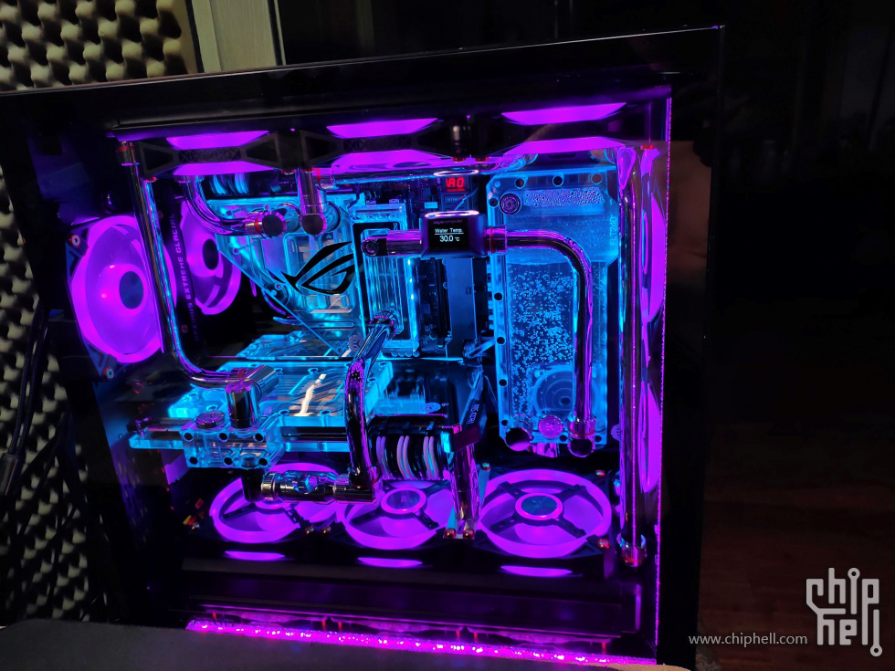

二、固定机箱传统分体水
现在本人用的就是这种,这种的好处就是可以在机箱允许的范围内随意增加冷排规模、配置水路等,这也意味着你可以随意选择机箱,只要搭建合理,效能是超过一体水的,相比较风冷那温度和噪音真的是谁用谁知道了,另外颜值也算一项优势吧。不好的地方就是会受限于机箱,机箱再大冷排规模始终有其限度,像我的o11d xl放了3个360冷排已经到了极限了,追求更大的规模只能提升机箱的大小和容量,可是越大的机箱越占地方,而且冷排放置也只能在机箱允许的几个位置。另外,进入到分体水的领域,对动手能力的要求又上了一个大台阶,配件繁多,从管子到接头,从水箱到水泵,从冷液到冷头,还有流速温度计等等,而且买回来都是散件,基本不要考虑售后了,漏水了只能自己担着,可谓风险与机遇并存。虽然说现在国产的水冷件价格已经很便宜了,但是那几个知名厂家的水冷件仍旧不便宜,比如我刚换的一个流量计就900了,整套水路搭建下来也是花费不菲,这就比较适合喜欢折腾,追求性能的朋友了。
优点:性能、噪音、温度都大大超过风冷,冷排规模可以超过一体水因此效能也超过尤其在显卡上,颜值高,超频潜力高、折腾的乐趣?
缺点:安装麻烦对动手能力要求较高、软管维护麻烦硬管更麻烦、部分水冷件价格较高、等同于没有售后、动手能力不高漏液毁坏硬件的风险也就不低、冷排规模受限于机箱而机箱又受限于使用场景的占地大小

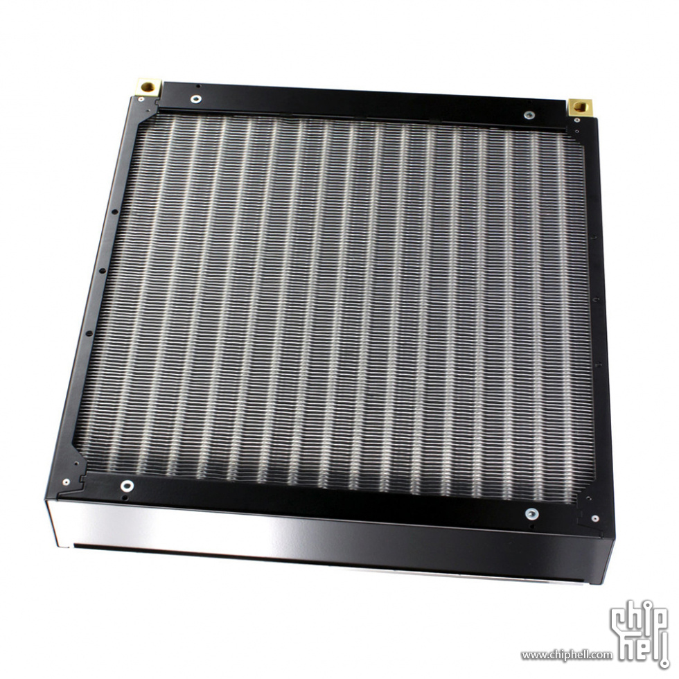

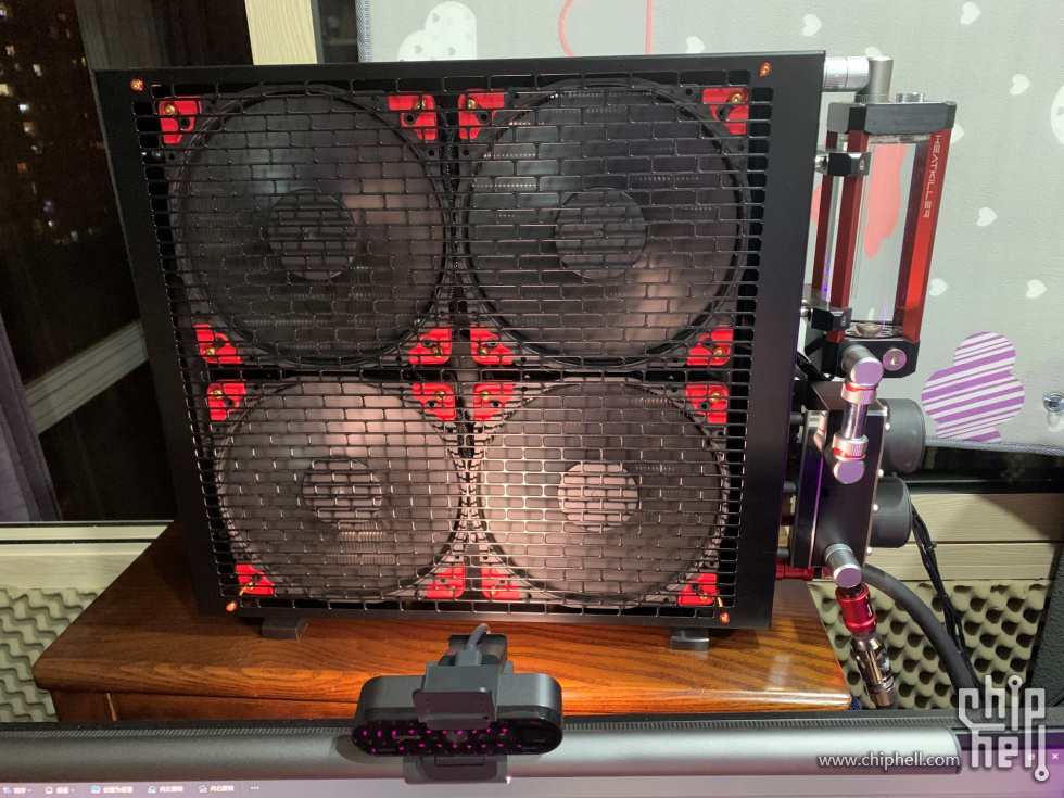

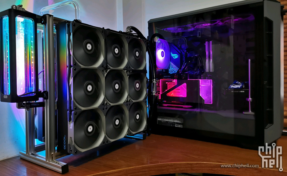

三、外置分体水
我的o11搞成这样可有点受不了。。
终于开始涉及本人没有动手实操过的领域了,有点忐忑。外置分体水的形式当然不仅仅是图上的MO-RA,像轮子的机架也可以算在这个范畴,它的核心其实是抛去机箱的束缚(这话怎么听着那么像**&*……的广告),自由发挥想象力,从此使冷排的规模和摆放形式不受限制。只要你喜欢,可以无限堆砌冷排规模,别说1080,堆十个八个1080也可以。由于可以拓展冷排规模,效能、温度、噪音等又可以在传统分体水的基础上再上一个台阶,而且因为冷排和大部分水冷件放在机箱外,所以漏液毁硬件的风险就大大降低了,看起来真的很美好。不过,太阳都有黑点,怎么可能有事物没有缺点呢。首先,虽然说是不受机箱的限制了,但其实这玩意的占地规模比传统分体水的机箱更大,你相当于是需要一个机箱又需要机箱外单独的一套冷排,可以看图2自行想象,没有足够大的空间真不好放,另外虽然是把冷排集成放在机箱外,但是总体而言并没有省下分体水里的多少配件,也就是不用硬管以及接头少一些罢了,所以对动手能力的要求并没有比传统分体水低,如果你弄得冷排非常冷门或者有创意,那对动手能力的要求只能更高。另外,外置分体水的效能是有极限的,并不是说无限堆积冷排规模温度就能无限降低,这个是有上限的,也就是最多只能无限接近室温,所以值不值得如此折腾还要自己衡量。。
优点:性能、噪音、温度都可以在传统分体水的基础上进一步提升、超频潜力更高、冷排规模和摆放形式可以不受机箱限制自由发挥、漏液毁硬件风险降低、折腾的乐趣?
缺点:安装维护的麻烦并不比传统分体水低、部分水冷件价格较高、比传统分体水机箱更占地方、温度有上限只能无限接近室温相比配置比较合理的传统分体水并没有领先太多、对水泵和流速要求较高

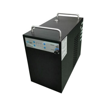

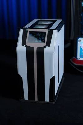

四、压缩机分体水
压缩机水冷是本人非常向往的一种分体水形式,当然目前还仅仅停留在向往,个人偏向认为如果要折腾起码有这个效果才值得折腾一下。目前比较有名的专门针对电脑的压缩机当属北海某神,各项功能都比较完备,已经进入第二代了。与之前的分体水不同,压缩机的工作原理是直接降低冷液温度,而不是靠空间交换自然降温,比较简单粗暴,但也十分有效,毕竟除此以外的手段是无论如何都不可能让水温低于零下的,用此种方法超频我能想到的也只有液氮可以匹敌了。安装相对简便,最简单就是软管快拧直接接显卡和cpu冷头即可,都不需要冷排。水泵水箱风扇那些都和压缩机集成在一起了,在安装方面也省了不少事,配件也基本只需准备显卡和cpu冷头就可以了。不过好的压缩机价钱依旧不便宜,而且它的占地面积只有比外置冷排更大,环境温度过低会有冷凝风险,而且最被诟病的应该就是启动和日常使用时比较大的噪音了,所以很多人选择把压缩机放在另一个房间,屏蔽噪音。
优点:极致的性能和温度、超频潜力极高、安装相对传统分体水和外置分体水更简便集成度高、漏液风险低、可定制程度高
缺点:依旧需要机箱、占地面积比外置分体水更大、启动噪音和运行噪音高、价格高、有冷凝风险

用了一年自己DIY的外置水冷, 效果就不用说了,杠杠的,后来水泵坏了,就换回风冷。 冬天没啥感觉,估计到了夏天,有要长草了~
 楼主| 发表于 2022-12-4 19:49 | 显示全部楼层
孙悟空 发表于 2022-12-4 19:01
水温只比室温高几度是最理想的!真低于室温又要开始操心结露的问题了
那照你这么说只能外置了,因为你在机箱里面受到各种限制,想接近室温几乎就是不可能的,室温假使20几度,水温30几度就是很不错的情况了
 楼主| 发表于 2022-12-4 19:51 | 显示全部楼层
TickingClock 发表于 2022-12-4 19:43
用了一年自己DIY的外置水冷, 效果就不用说了,杠杠的,后来水泵坏了,就换回风冷。 冬天没啥感觉,估计到 ...
做个支架,加上3块冷排?
所以这就是轮子说的动手能力强,脱离机箱的束缚就可以自由发挥了

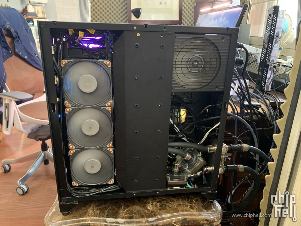

发表于 2022-12-4 20:40 | 显示全部楼层
铜管是真好看,不过拆的时候会想死,后来我就改了黑色的三分厚软管,方便多了,在之后用了压缩机,感觉太无敌了,方便,好用。
发表于 2022-12-4 20:45 | 显示全部楼层
jjq00812 发表于 2022-12-4 20:00
首先肯定分体水,好玩。纯外置无法接受,一个机箱拖着一个外置模块,难搬。如果能内外两用就好了,不过目前 ...
我这个就是你的想法。
正面
正面
背面转换开关
背面转换开关
发表于 2022-12-4 21:11 | 显示全部楼层
deergula 发表于 2022-12-4 20:45
我这个就是你的想法。
是的,要多加两个三通和一个开关和几个对丝,体积蛮大的。如果有集成式的就好了。你这还是背面空间大,如果把这一堆都放在正面,就丑死了
