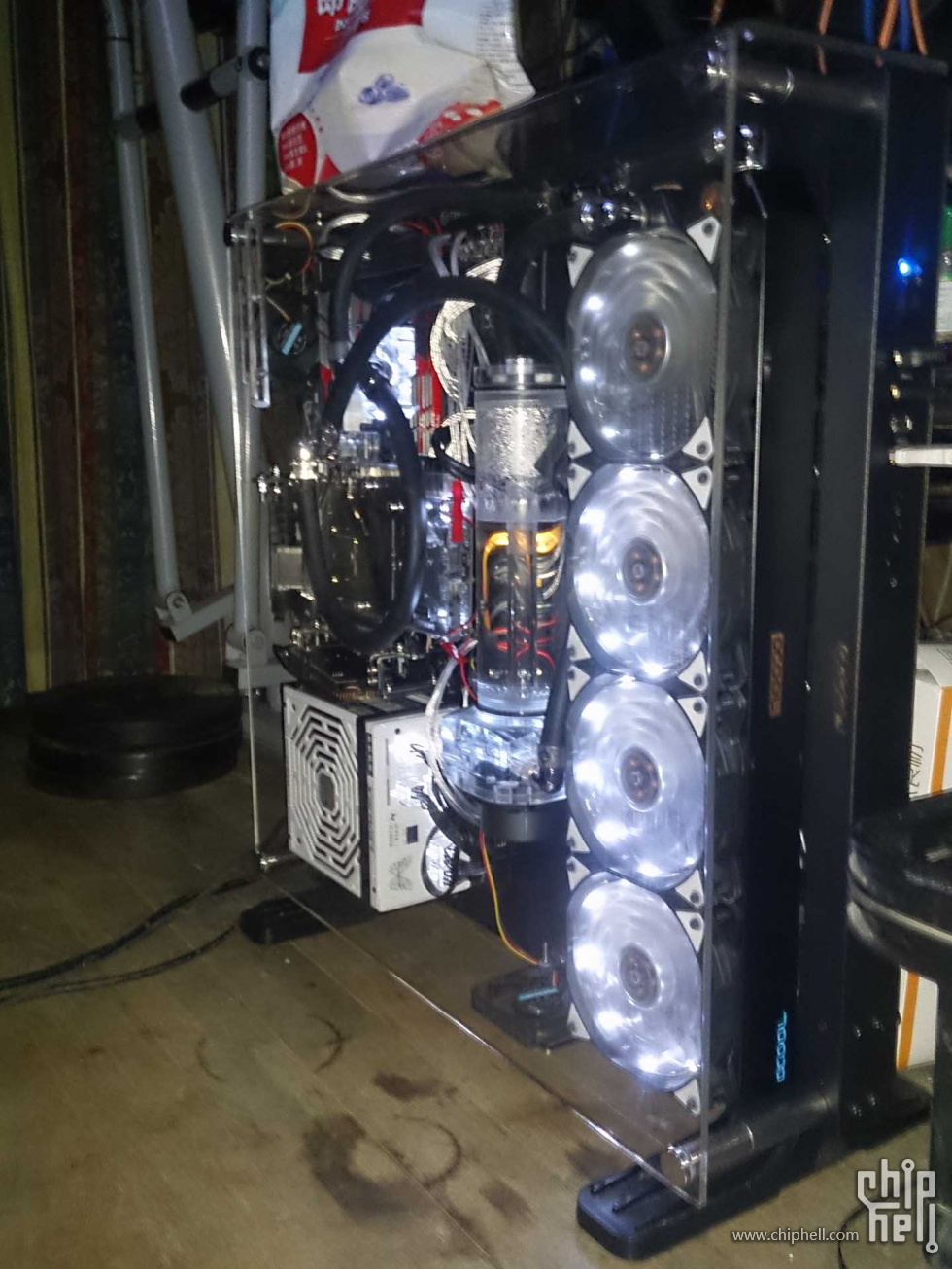

bigeblis 发表于 2022-12-4 21:18
看我的机箱,我有发帖!
待机就是比室温高3~4℃,玩游戏,负载在450~500W之间,水温比室温高8~9℃
螺丝地狱这个吧?十分佩服兄弟你的动手能力!
其实这也是和轮子说的一样,自己设计机箱以符合冷排规模的目的
不过没有相当的动手能力做不到的,别说对于新手和小白,很多熟手也没法自己设计机箱
我感觉如果如此,我不如搞个轮子的机架,往上堆冷排就好了。。哈哈
另外我现在的o11待机也是31度,比室温高不太多,打游戏37度,这么看效果差不多的,那折腾一大圈费劲就显得有点不划算啊。。。
其实只要是传统意义上的机箱,散热面积就会受限,除非像轮子那种,所以说才会有外置这种解决方案

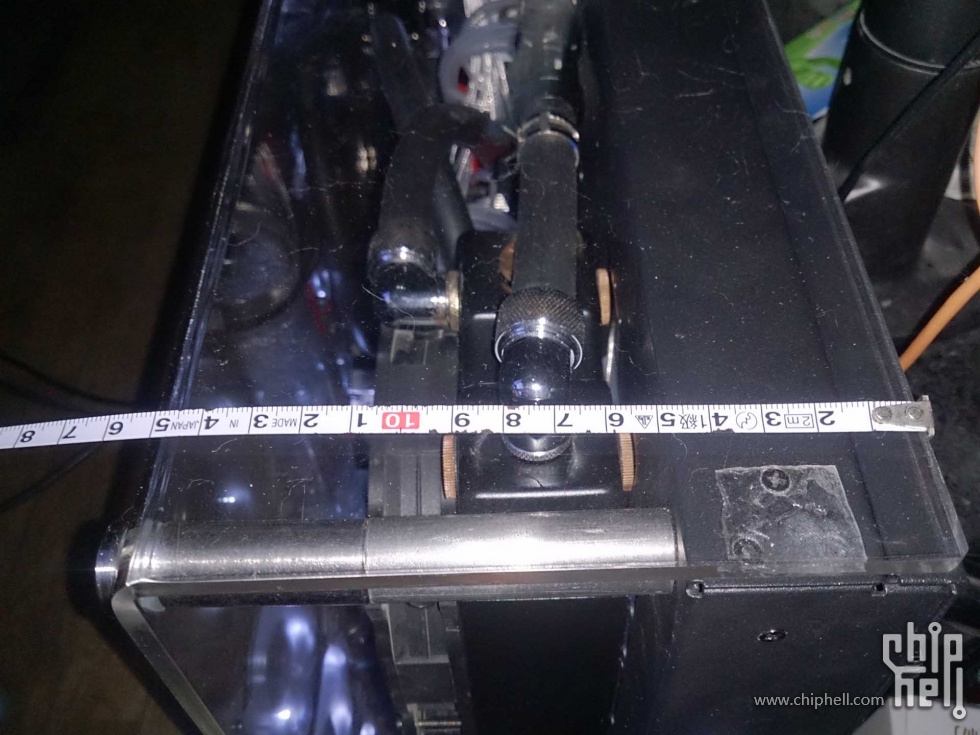

发表于 2022-12-5 01:07 | 显示全部楼层
我当初弄水冷纯粹是地方小,我嫌TT P5太厚,然后就定制块亚克力,买了几个长螺栓螺母,把TT P5厚度压到10cm空间。
 楼主| 发表于 2022-12-5 01:18 | 显示全部楼层
raiya 发表于 2022-12-5 01:07
我当初弄水冷纯粹是地方小,我嫌TT P5太厚,然后就定制块亚克力,买了几个长螺栓螺母,把TT P5厚度压到10cm ...
温度如何?
