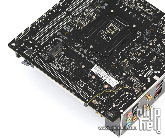

就是这个位于主板背面和PCH下方的M2接口,就算用发热较低的NVME固态(如闪迪的NVME 3D至尊)游戏时这天气都会达到近60°,还是贴了散热片的情况下……

 楼主| 发表于 2022-12-8 10:49 | 显示全部楼层
我的坏境是背靠背的A4箱子,其中也有显卡背板发热的问题……
发表于 2022-12-8 10:53 | 显示全部楼层
这个位置没有气流带走热量
发表于 2022-12-8 10:55 | 显示全部楼层
我970pro带薄散热片也是60度左右
发表于 2022-12-8 10:56 | 显示全部楼层
这和板子有关系嘛..
发表于 2022-12-8 10:58 | 显示全部楼层
这就需要那种不走背线的箱子了
算好高度贴厚一些的导热贴,整个背板都是散热片
发表于 2022-12-8 10:59 | 显示全部楼层
买块超厚散热贴直触机箱试试
 楼主| 发表于 2022-12-8 11:02 | 显示全部楼层
deigo_block 发表于 2022-12-8 10:53
这个位置没有气流带走热量
确实,PCIE延长线还挡了下,然后夹在PCH下面跟显卡背板中间相互取暖……
 楼主| 发表于 2022-12-8 11:04 | 显示全部楼层
aibo 发表于 2022-12-8 10:58
这就需要那种不走背线的箱子了
算好高度贴厚一些的导热贴,整个背板都是散热片 ...
emmz 在A4箱子里只能夹在显卡背板跟PCH下面相互取暖了……
发表于 2022-12-8 11:06 | 显示全部楼层
没风吧
普通机箱肯定是不用担心这个问题了 要画重点的是A4机箱 显卡和主板背靠背的这种
我是觉得A4机箱应该在背板上设置一条扁热管连到哪个能被风直吹的地方
发表于 2022-12-8 11:07 来自手机 | 显示全部楼层
转U.2一点都不热
 楼主| 发表于 2022-12-8 11:08 | 显示全部楼层
这样确实阔以有……
我是觉得A4机箱应该在背板 ...
确实如此
发表于 2022-12-8 11:12 | 显示全部楼层
ITX就这样,就算是普通的机箱,背面就铜柱那么高一点点的缝,也没风进去
不想这样就得成叠叠乐,做成现在四合院的样子
发表于 2022-12-8 11:13 | 显示全部楼层
我之前就提过,之前,我的meshlicious用的是显卡和主板背部没有空间的模式,那时候背部的固态硬盘温度就偏高,甚至我当时都怀疑这影响到了我系统稳定性
后来把显卡往外移一格,让这中间有个缝隙就好多了
而我的另外一个A4 H2O机箱倒没有这个问题,虽然背后靠得很紧,但我顶部两个相对比较给力的风扇解决了这个问题(如果CPU用水冷的话可能就效果没那么好了)
发表于 2022-12-8 11:16 | 显示全部楼层
有的机箱背板可以装风扇的就没问题
发表于 2022-12-8 11:19 | 显示全部楼层
有总比没有强,我不仅希望它有,还希望所有厂家都能跟华擎学习背面放2个
嫌M.2热我可以转成U.2,毕竟ITX这么小的地方上多一个M.2就相当于多一个PCI-E口啊
发表于 2022-12-8 11:20 | 显示全部楼层
QQ图片20221208111945.png src=http___img.soogif.com_kWjSRoGkzuyPn3ZniDYMVdj8u9fe3uXf.jpg&refer=http___img..jpg
发表于 2022-12-8 11:22 | 显示全部楼层
其实不少ITX机箱的安装板,这个地方是空着的。至于真的风吹不到么,只有自己安排,要么M2延长搬家,要么安排个比较鸡贼的小风扇。
发表于 2022-12-8 11:24 来自手机 | 显示全部楼层
搞个弹簧片,折一下,贴机箱上
发表于 2022-12-8 11:25 | 显示全部楼层
我在用SN550温度并不高啊
发表于 2022-12-8 11:25 来自手机 | 显示全部楼层
尻石的690m-itx不就是有两个m.2都在正面的方案
发表于 2022-12-8 11:27 | 显示全部楼层
你用对插式的机箱,热就怪不了别人,热量都是显卡带来的。
要是真怕热。就定制一个铝制金属片把热量导在机箱上。
发表于 2022-12-8 11:29 | 显示全部楼层
你不看温度就好了啊,又没死机
发表于 2022-12-8 11:32 | 显示全部楼层
a4的夹汉堡中间可不热吗,普通机箱导热垫加小黄鱼贴到机箱上还行吧
发表于 2022-12-8 11:34 | 显示全部楼层
我用NR200 机箱 背面这个ssd加个利民散热片  温度降了10度左右
发表于 2022-12-8 11:38 | 显示全部楼层
把系统盘单独放这里就行了
发表于 2022-12-8 11:48 | 显示全部楼层
固态就不要去看温度了。。。
发表于 2022-12-8 11:51 | 显示全部楼层
像追风者G360那种机箱背面放2.5寸硬盘位的,放U.2盘会不会也像楼主这种情况
