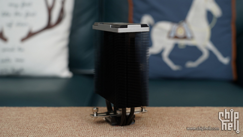

侧面一览,不过未使用折fin或扣fin工艺,这样鳍片容易变形,同时散热器在低转速时对风流的聚拢效果就会稍弱一些。

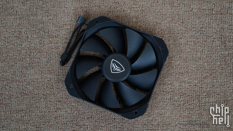

散热器标配13CM大风扇,同时孔距和12CM风扇一样,兼容性较佳。该风扇支持PWM调速,转速为400-1600RPM。

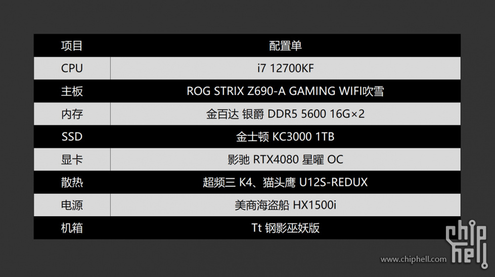

测试平台如下。

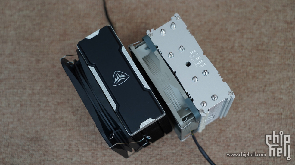

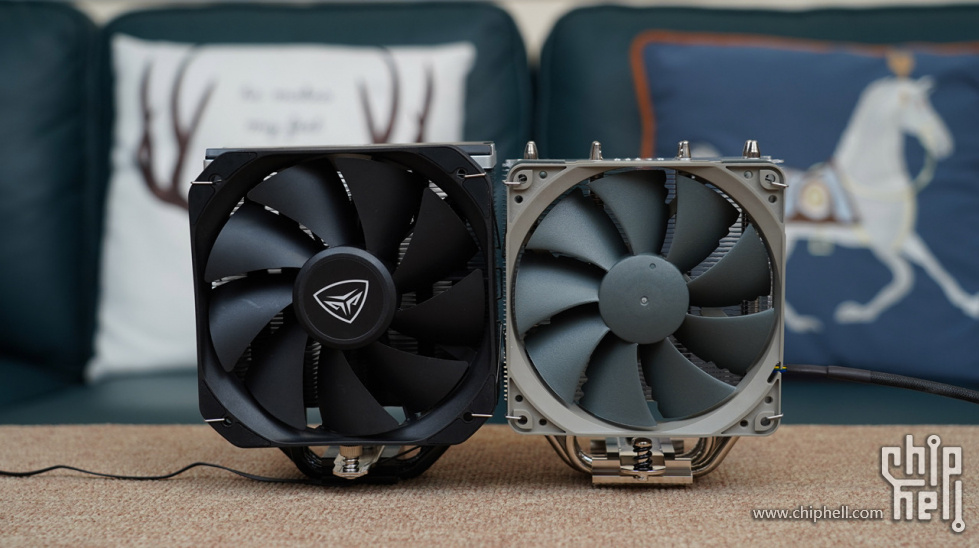

为了便于对比,这里拉来了猫头鹰U12S-REDUX来进行一番PK。
可以看出,由于K4采用了13CM规格风扇,所以正面看着要比U12S-REDUX稍大一圈。

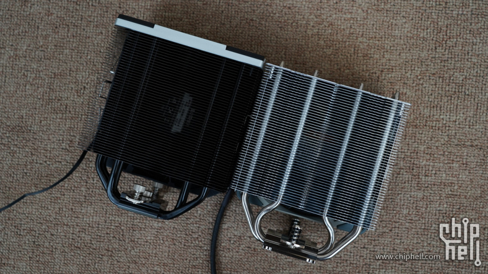

顶部一览,K4采用了顶盖设计,U12S-REDUX则未采用顶盖设计。
两者都是穿fin工艺,不过K4外表采用电泳涂层,U12S-REDUX则为铝材质本色。

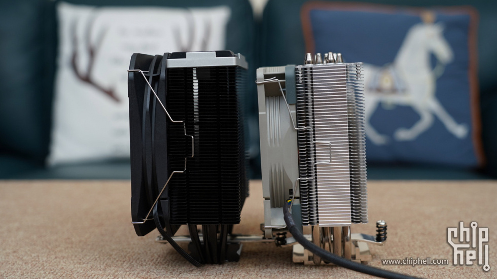

侧面一览,可以看出K4比U12S-REDUX略厚一些,另外,K4侧面鳍片间未进行扣fin或折fin处理,而U12S-REDUX采用了折fin处理。
底座方面,K4采用了紧凑型热管直触工艺,U12S-REDUX则采用了纯铜底座+镀镍处理。
从整体做工上来看,U12S-REDUX还是略胜一筹,当然,U12S-REDUX的价格也贵了一倍多。

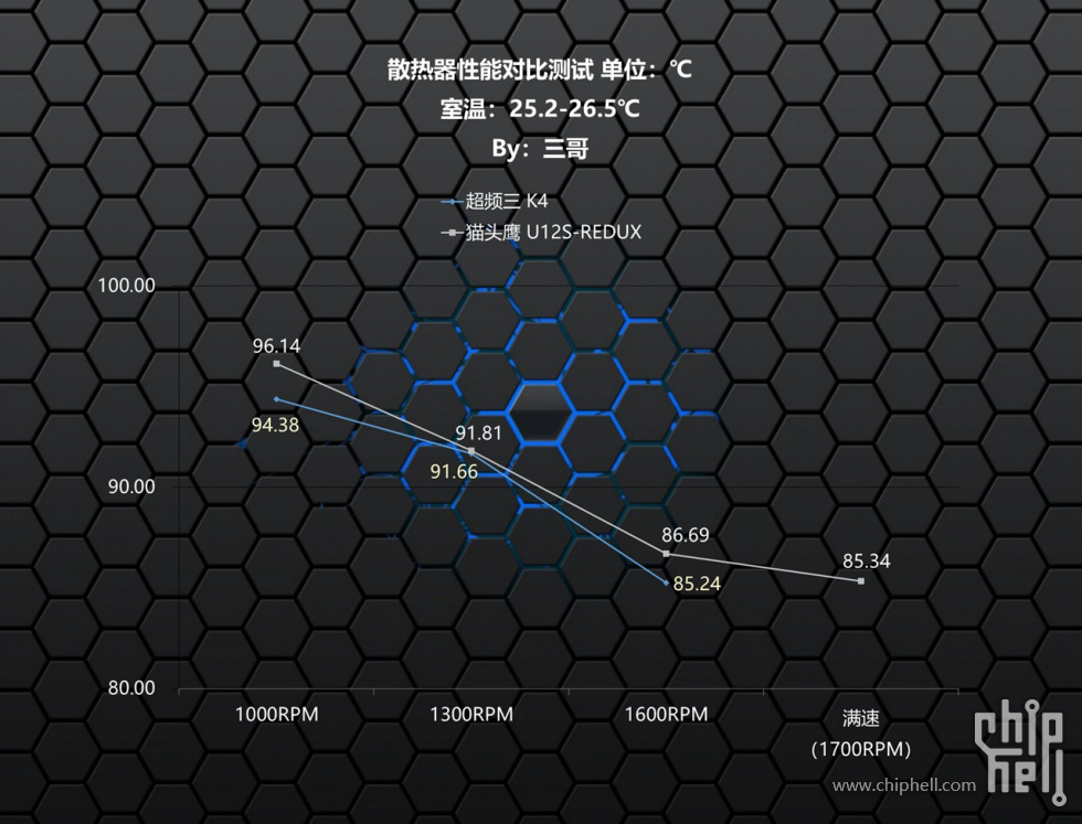

测试方法,使用AIDA64单勾FPU烤机10分钟(室温:25.2-26.5℃),Clear前5分钟的温度,并记录第5到10分钟之间的温度,最后求出8个大核的平均温度。
测试共采用4个节点,即1000RPM、1300RPM、1600RPM、满速4档。由于条件所限,无法让各个测试节点的室温始终保持一致,不过考虑到差值不是很大,所以统一采用平差到26℃的方式进行处理,即高于26℃的,减去差值;低于26℃的,加上差值。
由于测试数据较多,所以就不一一上图了,这里直接上平差后的汇总图吧。
可以看出,K4在前3个节点都取得了对U12S-REDUX的胜利,其中第1个节点,U12S-REDUX还出现了过热降频(时不时跳到4.6GHz)现象,而K4则全程保持全核4.7GHz速度运行。
至于第4个节点,由于K4最大转速只有1600RPM,所以没有数据。

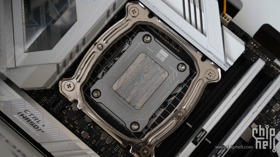

测试完成后的K4底座硅脂覆盖情况。
由于K4底座长度略短于12、13代的CPU,所以CPU四个角有少量区域没有接触到散热底座,这一点从CPU顶盖的硅脂覆盖情况就能看出来。
好在热管直触工艺只要能保证热管和CPU顶盖完全接触就行了,其他区域的接触度对效能影响并不是很大。
