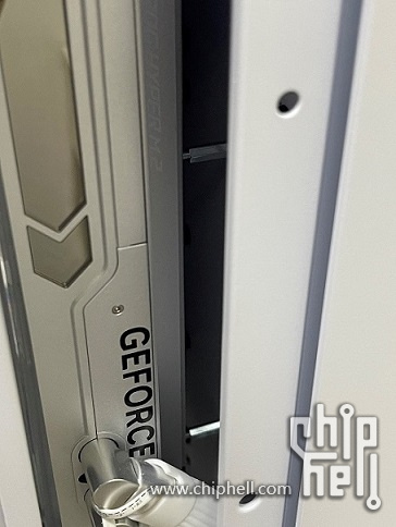

拍照技术不好,装的过程反反复复改了几次,所以就纯分享一下经验:
1.一体式显卡水冷的管比较粗,又因为显卡吊装后唯一选择就是水冷下置,水冷管的走线空间会比较小,不影响美观只能盘绕在显卡后面,空间比较局促,而且会影响显卡固定架的使用。
2.显卡吊装后,用上PIC-E延长线,再加上我在显卡后装了ORG M.2扩展可,集中在这个区域的线很多,如果用原来电源自带的24Pin电源线会很难看,这也是我为什么用联立霓虹线的原因。
3.由于手上有多出的U2 Nvme硬盘,所以才有了利用第二个显卡插槽通过PCI-E延长线引出的想法,大家或许担心有设备插第二槽会使显卡工作在X8的速度,确实是这样会工作在8X,但经过我跑3Dmark的测试,3万多的分数在X16和X8下只差了20几分,几乎可以忽略不计。显卡水冷排保留原风扇加联立风扇的做法也是为了美观,这样可以遮住引出的PCI-E线。
4.吊装设备的固定问题:吊装套件是有带了一个固定套件的,但安装中发现被水冷管挡住,由于水冷不是风冷,运行过程基本不会震动。所以没有固定问题不大,倒是装在后面的M.2扩展卡比较薄,比较会晃,最后在机箱支架上装了螺母作为定位,防止卡往后移动。
5.机箱的前盖板原来带的是透明玻璃,后来加装风扇套件也是因为水冷管盘在右下角实在没有海景房想象的那样美观,上部显卡很漂亮但下面的线就。。。。。。
所以的灯光都实现了神光同步,除了恩杰水冷自带的3把风扇, 只要可控就不会造成光污染,分享给喜欢玩灯的朋友。
