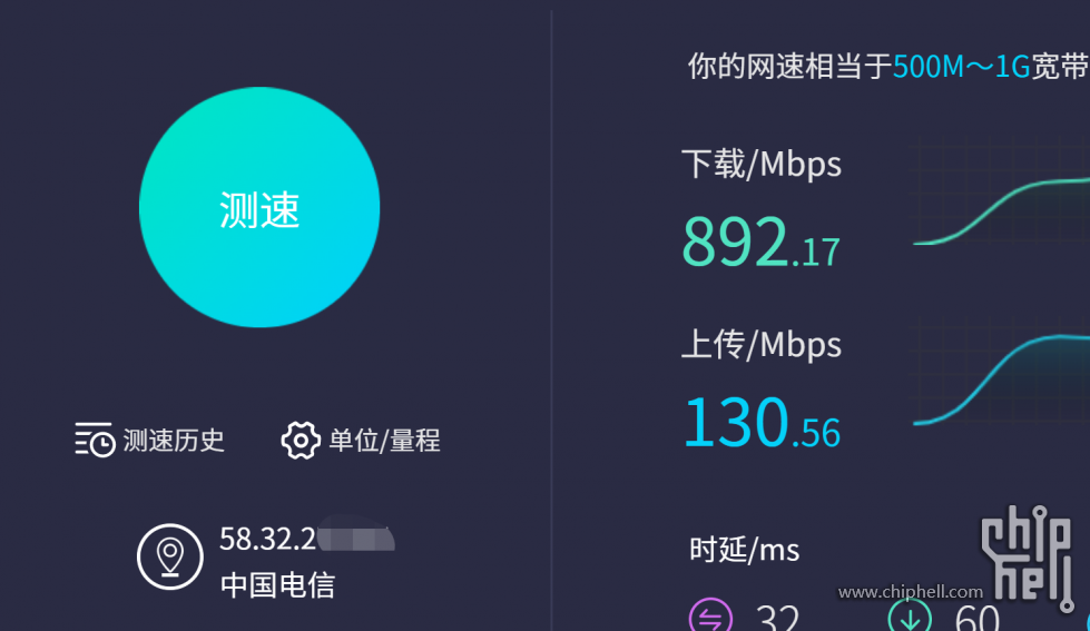

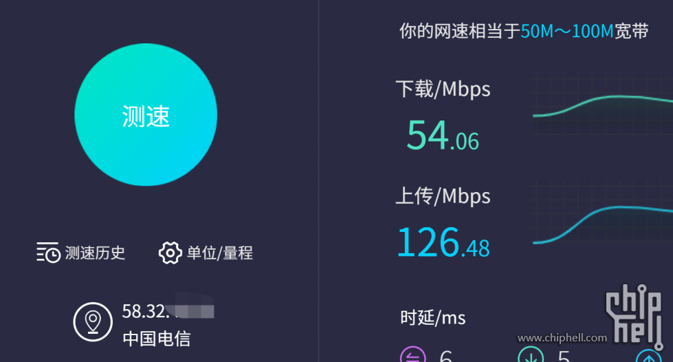

魔都电信千兆套餐,装宽带的时候就让师傅改了光猫桥接,用 ER-X 拨号。但是发现这样一来,测速结果只有百兆。用电脑直连光猫拨号的话,测速可以到千兆。
已开启 hwnat offload,没有设置默认以外的防火墙规则。光猫到 ER-X 的网线 和 电脑直连光猫测试是同一条,排除了网线的问题。
在 ER-X 的 web ui 中设置 factory reset 之后,重新配置了一遍,结果问题依旧。本来就是图 ER-X 省事,支持 HWNAT 差不多能跑满千兆,竟然只能跑百兆。不知道是不是从坛友收的这台 ER-X 有问题?
请教各位,还有可能是什么原因?固件版本 v2.0.9-hotfix.4
电脑直连拨号测速
ER-X 拨号测速
发表于 2022-12-12 19:04 | 显示全部楼层
ER-X可以跑完920m。。。。
发表于 2022-12-12 19:12 | 显示全部楼层
的感觉你是接了个百兆的wan口。要不就是你水晶头网线有问题来了  wan只适配了100兆。
发表于 2022-12-12 19:15 | 显示全部楼层
ER-X有什么好的,UPNP都不行的垃圾。你试下双WAN 插另一个WAN口试下能不能跑满。
我建议你随便买个300块的TP-LINK都秒的这货找不到家
发表于 2022-12-12 19:26 | 显示全部楼层
硬件跑接近千兆肯定没问题的,看起来也不像协商百兆
发表于 2022-12-12 19:49 | 显示全部楼层
固件可尝试上一个版本 hotfix.2 去年的,请彻底恢复出厂设置(可通过页面也可以reset孔),重新设置。 er-x的hwnat 不用命令行用tree点点也挺快的。v1更新到v2记得还有个要升级下用ssh连上去会提示的。
还有个用啥电源呢,原装的1a建议换成1.5a或者2a。

 楼主| 发表于 2022-12-12 21:47 | 显示全部楼层
lmeva2002 发表于 2022-12-12 19:12
的感觉你是接了个百兆的wan口。要不就是你水晶头网线有问题来了  wan只适配了100兆。 ...
可是同样的wan 口,同样的网线,我用电脑直连拨号,测试结果就是上图中的 890M

我是在页面的 system 里面选 reset factory 重置的,算不算彻底?
hwnat 我就是在 tree 里面设置的。
电源是用的e代家园那个接线板直接输出,放弱电箱省空间。

有的时候线序不对 比较好的显卡 是会自己纠正的,但是有些软路由上网口的不会,你在看看线序 ,线排除那就是软路由网口了

电 ...
算,不行就是reset孔 看eth4灯闪烁到灭。电源用个2a的先测试。

用命令行吧,感觉你没开对,不同型号支持不同的HWNAT类型的
er-x只能开这两个,跑完命令重启一下
  1. configure
  2. set system offload hwnat enable
  3. set system offload ipsec enable
  4. commit ; save

命令行也试过,查看 offload 状态的截图在原贴里有,显示是 enable 了。除非显示有 bug,还有什么方法确认是不是 enable 成功?
