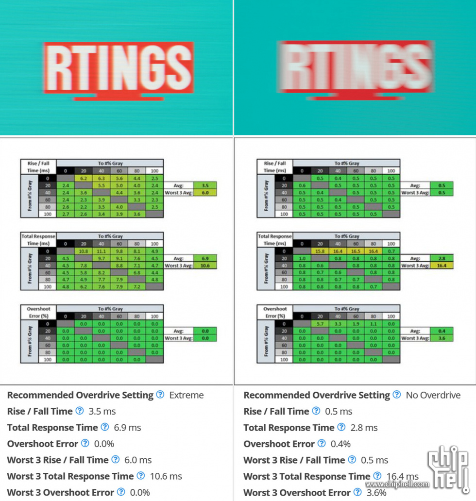

很显然 RTINGS 的数据也是错的,并且错得更离谱。
"3.5ms < 0.5ms"
"3.5ms < 0.5ms"
好几个专业网站都是测0.2,0.3,小于1,LG自己也说只有0.1ms,为啥你测是6.8呢?能分享下操作过程和具体数据么?

好几个专业网站都是测0.2,0.3,小于1,LG自己也说只有0.1ms,为啥你测是6.8呢?能分享下操作过程和具体 ...
“好几个专业网站”......指的是 Rtings 和 TFTCentral ?
这几个“专业网站”除了展示的数据外还有实拍的拖影。
要不你自己看看“专业网站”测的 60Hz / 120Hz OLED 响应是不是都是 0.x ms , 那么实拍的拖影是不是一样的?
你说的“专业网站”,前后的数据能实现基本的逻辑自洽吗?
为什么 OLED 一样会有拖影......这种问题 BlurBusters(你平常看到的那个 UFOtest 的母站点)早几年就写了一篇解释得很清楚的了:
https://blurbusters.com/faq/oled-motion-blur/
用传统的 LCRT 测 OLED 的确能测出 0.x ms 响应时间,但这样的数据是没有价值的,因为它是电压的转换速度,和人眼看到的响应时间不一定正相关。
目前响应最快的 OLED 显示器仍然是 AW3423DW , 这显示器的实际响应时间是 4.75ms , 数据我主页也有。
