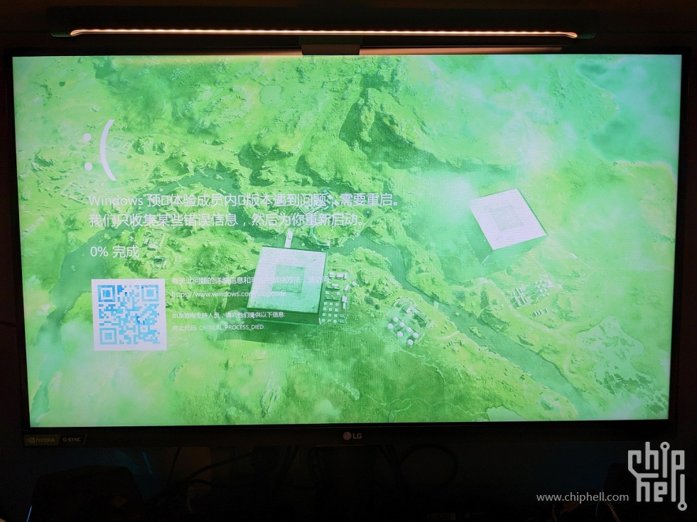

问题已解决,原因是CPU供电,Z690是8+8pin的CPU供电。
由于我主板是后升级的,之前用的一直是单8pin,网上查了下说也没啥问题。就一直用着,到现在也1年多了。之前也一直没啥问题,CPU超频也一直开着。
现在把另外8pin也加上,就没死过机了,超频和XMP加上了也没问题了
12月25日
重装了电脑,依旧死机,不过是直接黑屏重启了
我禁用了DLSS,发现好像可以了
12月22日
最新测试结果,BIOS恢复默认,CPU超频,XMP都关掉,依旧死机,不过这次能看到绿屏内容了。
配置是 :
CPU:12600kf OC 4.8
主板:微星 Z690-A pro
内存:科赋BOLT X DDR4 3600 16G x2
显卡:2070S
电源:AX-760I
系统:Win 11
之前一直没啥问题,最近局局死机,一局不到5分钟,直接黑屏卡死,不带蓝屏,只能强制重启。
后来开了监控软件看了下,死机的时候cpu负载不到70%,显卡负载90%以上,温度的话,也就60几度。都没啥问题。系统和驱动都更新了一下,没用,然后去把BIOS也更新了。还是不行。
后来网上搜了半天,说可能是内存XMP的问题,说内存XMP电压给低了,可能会死机,我的内存默认XMP电压是1.35V,我给一路加到1.4V,依旧这样。然后我试了下把XMP关掉,玩了两局,发现没死机。不会真的是XMP的问题吧?
然后我开始做排查,开了XMP,跑AIDA64和TM5,都没问题,就玩2042,不到10分钟又死了。
然后我就再进BIOS,把XMP关掉,用微星的Memory try it的参数,选 3600 Gear1 18 , 默认最高电圧也是给到了1.4V,然后玩了一局,没死机,好了?结果昨天我玩了把,不到10分钟,有特么和之前一样死机了。
这到底是啥问题???
对了,之前是直接黑屏,现在被我调高电压后,卡死的画面能看到一部分残影。
在官方答疑区找了圈,给的方案就是关闭所有的超频选项 艹,所以到底是游戏优化有问题还是内存不稳了。。。。

你这u也超了啊,超频的话,全部恢复默认。。。看看正常不正常,
如果正常,说明就是超频的锅。。。。xmp本来也是超频。。。。
另外超了u 用fpu拷机不太靠谱,换r23至少跑半小时吧。。。
如果默认也死机,那说明可能是别的问题了。。。。也可能是电源,总之排除看吧。。。。

Mammoth 发表于 2022-12-15 11:25
你内存默认用试试呢
内存默认看上去没啥问题,不死机
如果正常,说明就是超频的锅。。。。xmp本 ...
R23之前跑过,也没啥问题,
试来试去总觉的是内存XMP的问题
