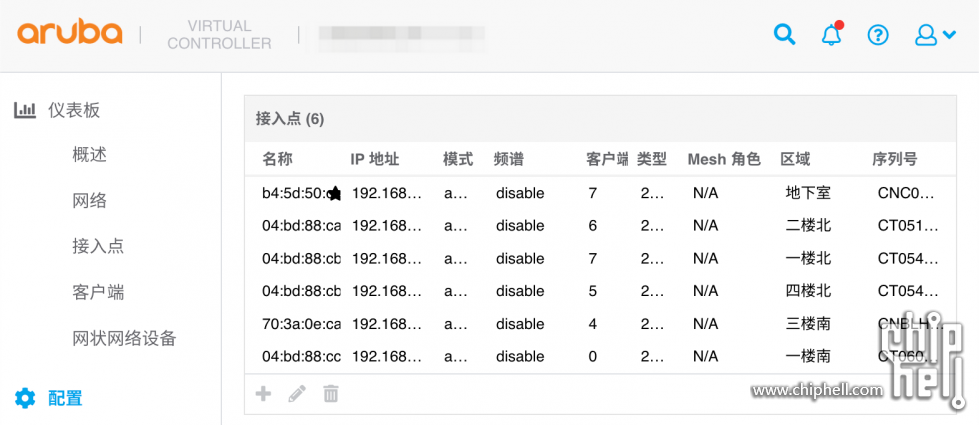

发表于 2022-12-16 15:33 | 显示全部楼层
地下室上机柜,机柜塞个PoE交换机
然后楼上楼下各一个AP就完事了,有条件就每个AP拉两根网线,1+1或者后期2.5+2.5都无压力
推荐Aruba洋垃圾,市占率第二(第一的cisco你一般拿不到固件更新)
现在胖瘦一体了,直接用IAP就可以,很多高铁站、机场和万达用的也是胖模式,没必要买AC
信号不足的可以再单补AP做mesh就行

 楼主| 发表于 2022-12-16 15:59 | 显示全部楼层
kartanus 发表于 2022-12-16 15:33
地下室上机柜,机柜塞个PoE交换机
然后楼上楼下各一个AP就完事了,有条件就每个AP拉两根网线,1+1或者后期 ...
这种单台价格跟一台好点的路由器差不多了吧 家用的话也能通过手机远程管理吗

发表于 2022-12-16 16:36 | 显示全部楼层
xiaori1217 发表于 2022-12-16 15:59
这种单台价格跟一台好点的路由器差不多了吧 家用的话也能通过手机远程管理吗 ...
洋垃圾,wifi5差不多200多一台,wifi6应该能到900了吧
别去买新的,没意义,其实现在wifi5就足够了

发表于 2023-4-22 17:10 | 显示全部楼层
地下室上机柜,机柜塞个PoE交换机
非常对
