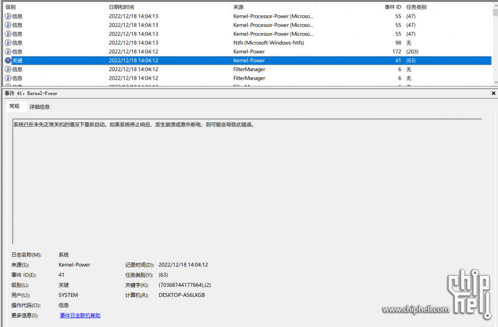

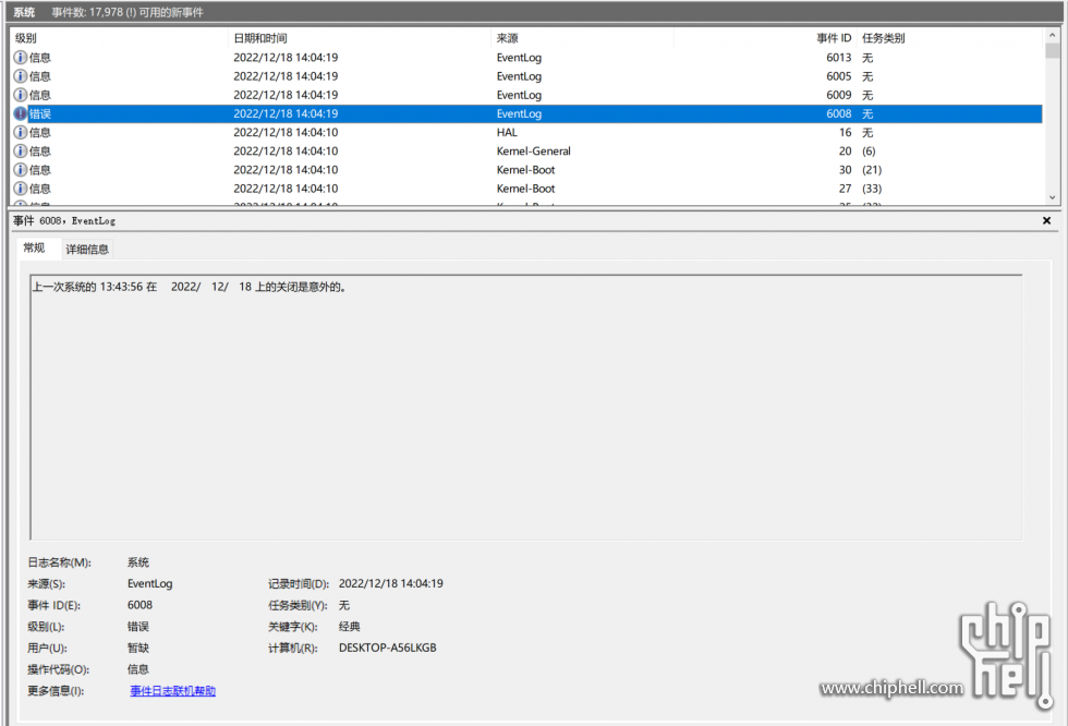

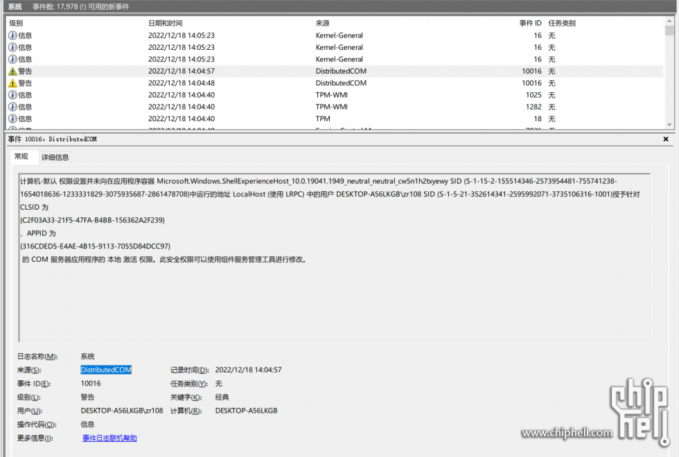

刚才试着看了事件查看器,死机时有两个警告,有大佬帮忙看看跟死机有关系么?如果有关的话应该怎么改
感谢2L大佬,往前看了有两个红色叉子的

发表于 2022-12-18 14:23 | 显示全部楼层
应该不是这个记录,你还要往前看,是个红色的X,那个才是导致死机的记录。
 楼主| 发表于 2022-12-18 14:29 | 显示全部楼层
fangl2002 发表于 2022-12-18 14:23
应该不是这个记录,你还要往前看,是个红色的X,那个才是导致死机的记录。 ...
看到了前面的确有两个,但是记录的信息看不太懂。。辛苦看看

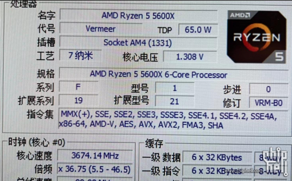

U是不是B0步进,我上个月也是疯狂死机,我U是5950X B0步进,主板C8DH,内存皇家戟16*4 3600,显卡ROG 3080Ti,电源是雷神1200w1代,平时使用也就只开了一个XMP,其他都是默认没动过,上个月几乎每天都死机一次,死机后主板CPUDebug灯长亮,长按开关机按钮、重启按钮无效只能断电,也尝试过降低内存频率提高电压均无效,不过没试过关闭XMP,然后返厂了,目前用的老U2600X没有任何问题,就是有点不够用,如果是B0步进的电子垃圾我建议是尽早RMA

 楼主| 发表于 2022-12-19 13:42 | 显示全部楼层
FaceTheWorld 发表于 2022-12-19 00:03
U是不是B0步进,我上个月也是疯狂死机,我U是5950X B0步进,主板C8DH,内存皇家戟16*4 3600,显卡ROG 3080T ...
果然是B0,是这个原因么?RMA怎么搞。。。

发表于 2022-12-19 22:05 | 显示全部楼层
联系卖家尝试售后,找不到卖家就找你CPU盒子上的国代信息,如果盒子上没有国代信息那你得去AMD官网找那几家国代一家一家打电话问,我就是没有国代信息,找了好几天,电话打了无数次才找到

FaceTheWorld 发表于 2022-12-19 22:05
联系卖家尝试售后,找不到卖家就找你CPU盒子上的国代信息,如果盒子上没有国代信息那你得去AMD官网找那几 ...
额。。这个步进能代表什么
我是不是得证明是U的问题才行,还是说是0都可以找国代?能给换?
