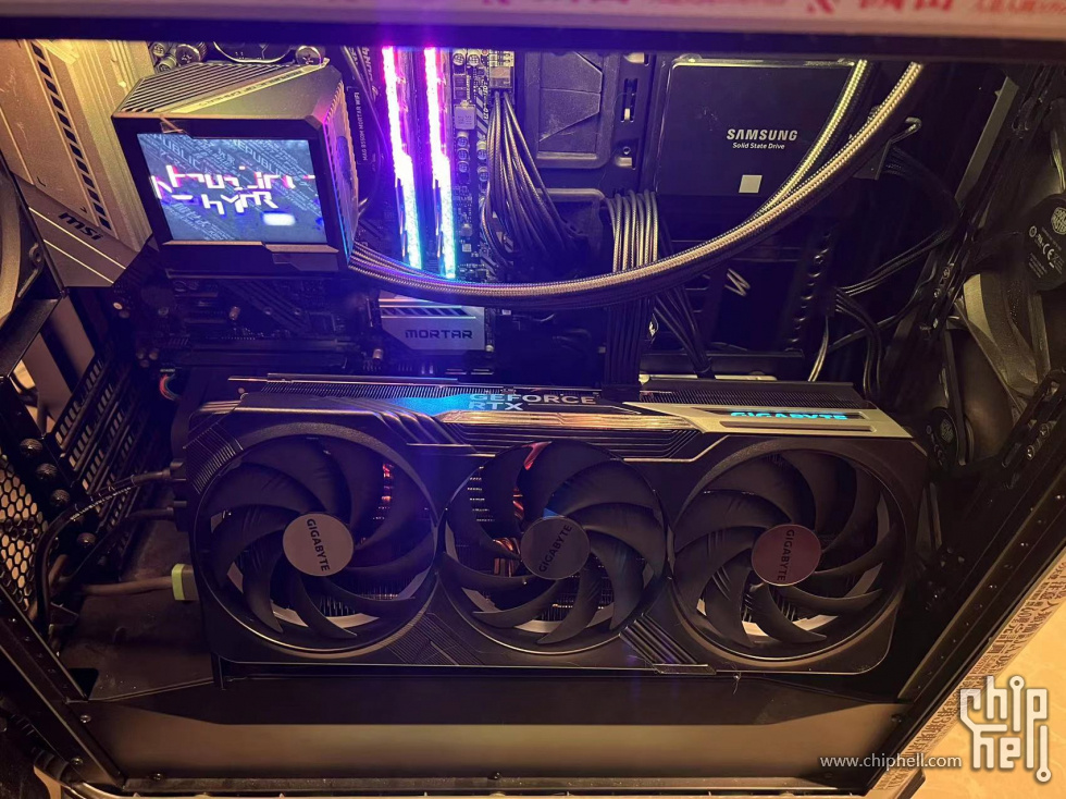

各位大肘子,遇到麻烦了。
昨天显卡直接插第一个槽没问题,今天把它竖装,发现爆卡,跟用核显一个样了,麻烦帮我看下
如果一定要竖装的话,需要解决哪些问题,本人小白先谢谢帮忙的大肘子了
1、主板是微星BM550迫击炮,显卡是4090魔鹰
2、延长线是酷冷至尊CM700自带的那根
3、我把那个延长线插第一个槽点不亮,主板VGA报错,所以插的下面一根长槽
   我知道这个槽速度慢,但是也不能这么夸张把,比核显都垃圾了

发表于 2022-12-18 17:43 | 显示全部楼层
b550第二个pci-e槽是南桥给的
~~so
发表于 2022-12-18 17:46 | 显示全部楼层
你插第一条设一下为GEN 3就能点亮了,性能差距不大的
发表于 2022-12-18 17:47 | 显示全部楼层
BIOS里调一下,第一个的pcie的速度从gen4调成gen3
大概率是延长线不行跑不了4.0。
3.0带4090应该损耗也蛮大的。。。
建议还是别搞竖装了。。。

发表于 2022-12-18 17:52 | 显示全部楼层
在我看来3-4楼全错,为何要委曲求全?人家都4090了,肯定要满速用啊,本身就存在故障啊,这个明显就是延长线的问题,换一根延长线就好了,有些延长线做工不好,你显卡背部弯折的厉害就会降低传输速率
 楼主| 发表于 2022-12-18 18:09 | 显示全部楼层
大肘子,亮了,亮了,哈哈哈哈
你真牛逼,谢谢你
 楼主| 发表于 2022-12-18 18:11 | 显示全部楼层
大概率是延长线不行跑不了4.0。
谢谢大肘子,亮了
因为这卡太重,我这机箱还没法装PCI的那个挡板螺丝,所以正常装我怕主板或者显卡机械性损坏,实在没办法才竖装的
 楼主| 发表于 2022-12-18 18:12 | 显示全部楼层
ryan9247 发表于 2022-12-18 17:52
在我看来3-4楼全错,为何要委曲求全?人家都4090了,肯定要满速用啊,本身就存在故障啊,这个明显就是延长 ...
我看过京东新款的酷冷至尊支架和线,400多,抢钱了
现在设置好了,能将就用就行,哈哈
发表于 2022-12-18 18:19 | 显示全部楼层
现在设置好了,能将就用就行,哈哈 ...
看我帖子:https://www.chiphell.com/thread-2467647-1-1.html
里面还有我之前发的帖子,我换过几个线的,其实就是线的问题,我现在4090TUF也是用的这根联力3.0的线,这线质量太好,直接默认跑到了4.0,你4090最好是满速,毕竟高端卡,一点性能差别相对明显,不能满速就是有问题,别将就

发表于 2022-12-18 19:00 | 显示全部楼层
之前竖卡也有这个问题,买一条PCIE4.0延长线,或在BIOS里把第一个插槽改为PCIE3.0

发表于 2022-12-19 01:15 | 显示全部楼层
这个最后是京东的卡还是哪儿的呀
 楼主| 发表于 2022-12-19 02:09 | 显示全部楼层
Wolverine 发表于 2022-12-19 01:15
这个最后是京东的卡还是哪儿的呀
京东的,上次京东魔鹰放量,正好抢了一张就下山了

你是不是没设置显卡GEN3模式啊

 楼主| 发表于 2022-12-19 12:17 | 显示全部楼层
958813826 发表于 2022-12-19 04:48
你是不是没设置显卡GEN3模式啊
小白根本不懂什么GEN3、GEN4,看了前面大肘子的话才明白的
现在已经设置好,正常开机了
华硕这2玩意为什么不兼容啊,还要自己改,垃圾设定
发表于 2022-12-19 19:53 | 显示全部楼层
现在已经设置好,正常开机了
不是华硕这样 是都这样 GEN3对应是 PCIE3.0 GEN4对应PCIE 4.0 虽然兼容 但是显示时候必须3代的用3才能显示 如果你超频失败了 清CMOS以后 还要重新设置的
