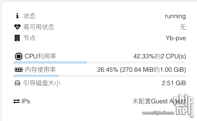

1L的小主机、cpu G4500、8g内存,rtl8111。
PVE虚拟了openwrt ,负责拨号 dhcp,直通rtl8111当wan口,分配了1g内存 。
问题来了,下载30m/s 的时候 openwrt 监控里面cpu占用60%+,pve显示40%+这属于正常情况还是?
怎样才能降低cpu占用?换esxi6.7占用会低吗?
