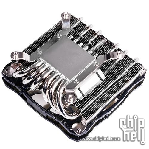

升级平台LGA1700,箱子是肖邦,寻找一款CPU散热器,
看下来利民AXP90,问下36和47的底座散热器高度一样吗?自己会换猫扇。

36cm跟47cm,你说呢?风扇都是一样的
发表于 2022-12-19 19:17 | 显示全部楼层
当然不一样,一个21高一个32高,自己减去15

搞清楚了,风扇是一样的,底座高度不一样。
发表于 2022-12-19 20:37 | 显示全部楼层
利民AXP90是个坑热管会和一部分主板cpu供电冲突需要暴力敲平才行
发表于 2022-12-19 20:43 | 显示全部楼层
肖邦勉强可以用47的,我用过
比较贴侧板,转速大风切声会比较大,中低转速就还行

买47 不换猫扇都可以 风量还行 没啥噪音 13700以下都没啥太大问题 超频不行
发表于 2022-12-20 00:45 | 显示全部楼层
原装风扇感觉比薄的那个猫扇好
发表于 2022-12-20 01:44 | 显示全部楼层
我曾经也有过跟你类似的想法,买axp90换猫扇
实际换完之后,没啥体验上的区别,我就换回原装的了
就用原装风扇吧,不用换猫扇

发表于 2022-12-20 08:23 | 显示全部楼层
没必要换猫,温度高了不少,而且噪音也一样
猫的厚扇才强

肖邦新版本轻松装进53的,而且没有风切声
老版本的可以找厂商买个新的侧板

不需要那么麻烦了,能上x47就不要x36,x53最好。
这三个axp90我都用来压5600G对比过,在华擎x300小主机里烤鸡测试,axp90-36分分钟到90+,47能低个3/4度左右,在大机箱里x53可以在85度以内

利民的风扇寿命确实不行,现在用的AXP90,差不多用了半年多,风扇就开始有异响,还好是京东买的,联系客服,直接寄了个新的风扇过来。

ID-COOLING IS-60 我用过兼容最好的
